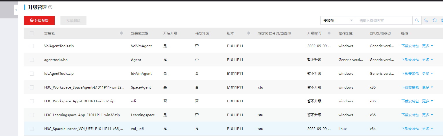

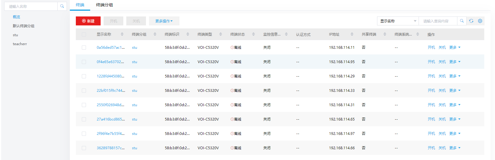

平台上看终端都是离线的,只有终端设置寻找平台的一下是显示在线的,自动寻找服务器平台失败,手动填地址就说平台没有开启升级服务,我这里升级服务开错了,我都开启试过,都没用
zhiliao_DyDaOi 知了小白
我在交换机上都没有学生终端的arp信息
