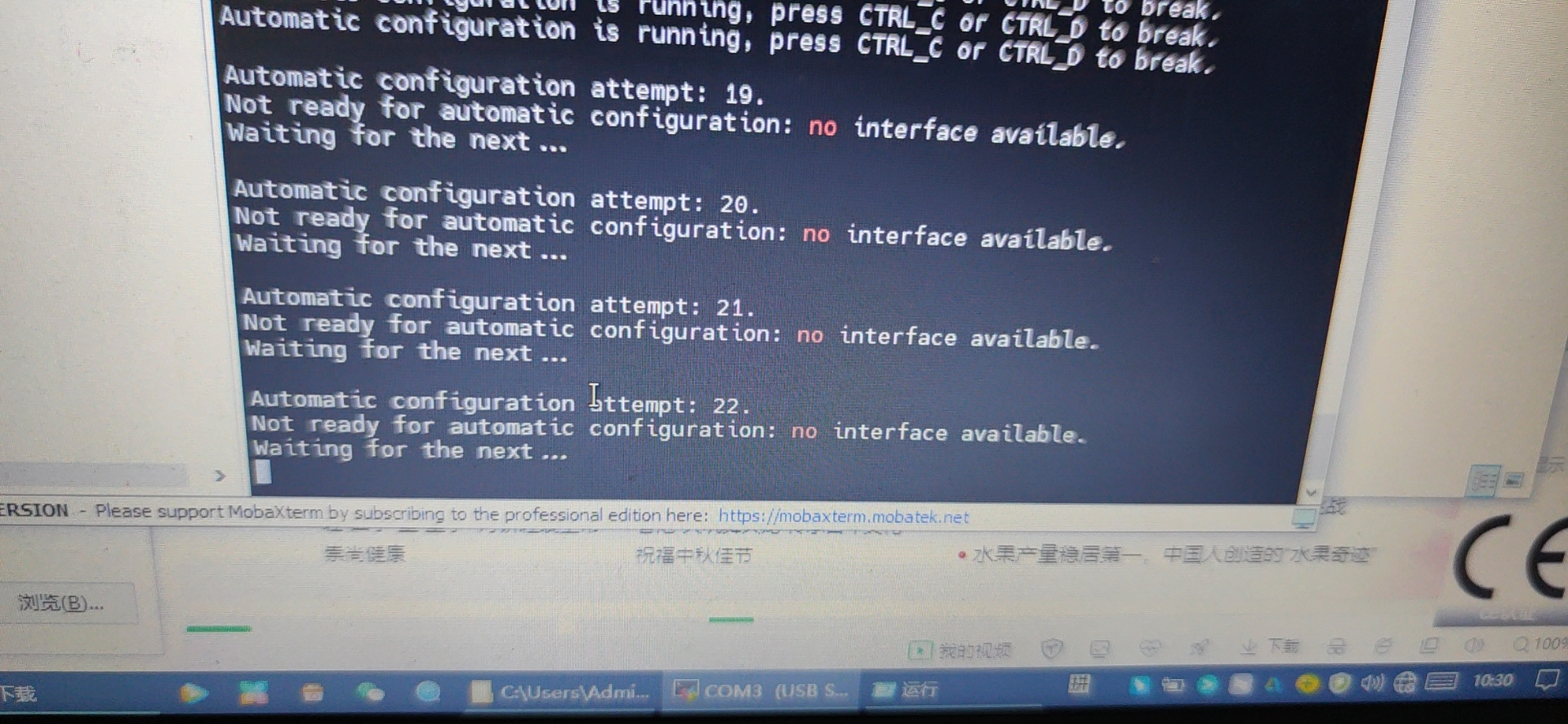

核心交换机6250进入终端界面的问题
2022-09-11提问
  • 0收藏,1785浏览
通过com连接,进入到界面之后,变成这个样子,crtl+C和crtl+D,都没有效果,请问是什么原因?
可以参考下案例
https://zhiliao.h3c.com/Theme/details/46202
将下图三个选项勾选状态去掉,重新按CRTL D即可进入设备命令行
