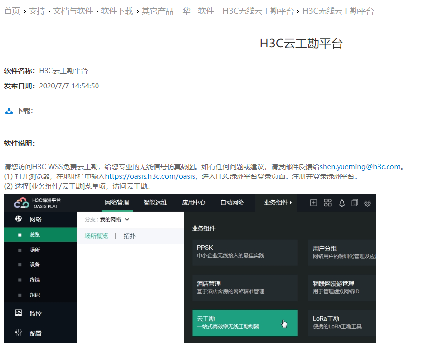

可以使用H3C的云勘测,在线模拟:
https://www.h3c.com/cn/d_202007/1311927_30005_0.htm
