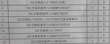

配件,板卡电源都是通用的吧

大部分是的,具体得看安装手册:https://www.h3c.com/cn/Service/Document_Software/Document_Center/Switches/Catalog/S7000/S7000X/Installation/Installation_Manual/H3C_S7000X_IG/?CHID=416289
大佬麻烦您看下这个清单上的

大佬麻烦您看下这个清单上的

这个上面的是吗

主控板卡和电源不是的 7003X主控板有业务槽位,7006X就是纯主控,03X电源分300w和650w,06X是650W和1400W,业务板是基本一样的。
1、配件、办卡都是通过机框集中供电
2、因为机框有独立的电源模块,机框通过电源模块供电之后,剩下的组件都是通过机框供电
