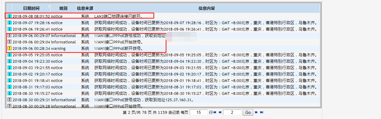

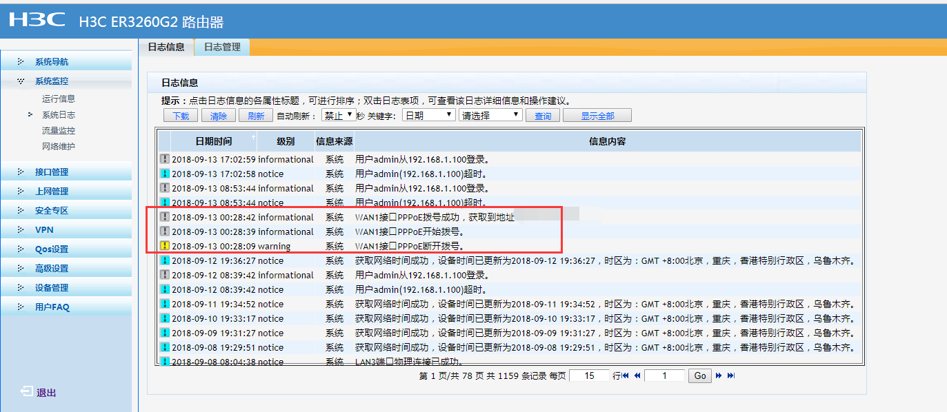

各位老师好,公司使用的ADSL网络,我发现最近在企业路由器,日志里面显示时不时的有PPPOE断开之后又连接的(还有不同的LAN口断开之后连接的),有的时候在办公时候,但是使用上网没有感觉的,麻烦请各位老师看下指导下的,这个是正常情况的么?怎么解决的么?谢谢各位老师,感谢
怀疑是lcp检测导致下线后重新上线,每次掉线之后马上重新上线了,可能终端上网的感知不大,建议可以吧lcp主动检测关掉试试
然后lan口物理连接终端看下是不是对端关机了或者网线有问题吧,换跟好网线
