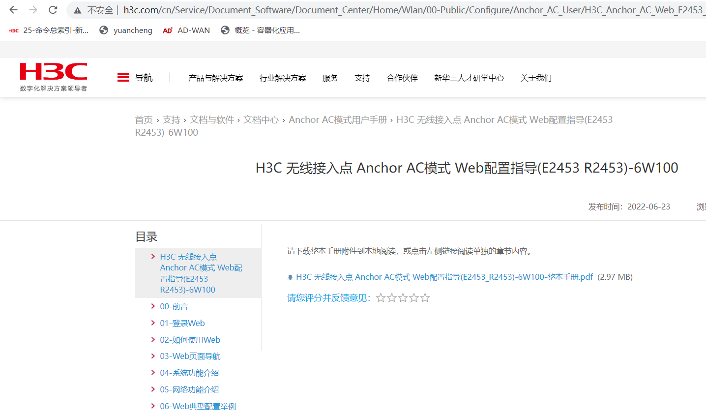

WA6330这个是AP,如果没有控制器,可以切换为FAT AP使用。
如果有控制器,则需要控制器配合使用,要在控制器内注册上线并下发配置。
以下是用户手册连接:
http://www.h3c.com/cn/Service/Document_Software/Document_Center/Home/Wlan/00-Public/Configure/Anchor_AC_User/H3C_Anchor_AC_Web_E2453_R2453-4291/?CHID=703006
