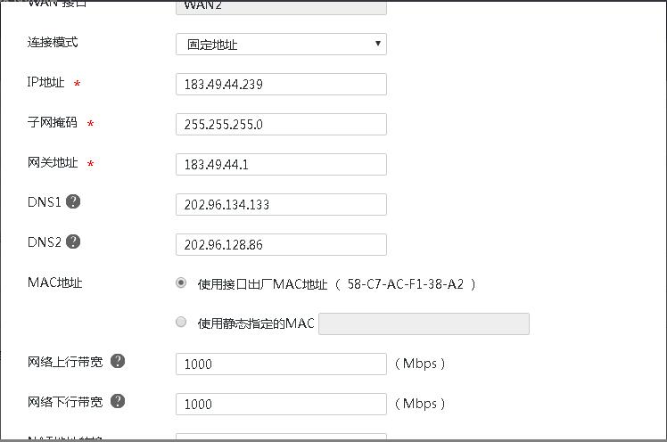

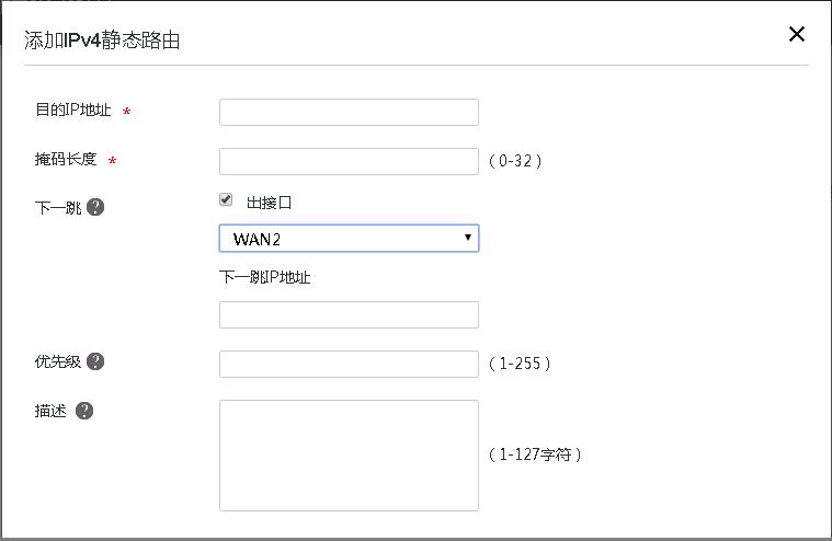

H3C ER3208G3 8口路由器。使用WAN2端口上网,有静态外网IP地址。启用NAT地址转换(见图1)。 8个端口分别按端口号分8个VLAN。VLAN间做了禁止访问规则。测试规则生效。 端口 1 不用划分VLAN。是默认VLAN1。共享打印机和文件服务器专用VLAN。 其他端口分别是VLAN2-VLAN8 每个VLAN启用DHCP。 VLAN的地址分别为:192.168.X.2-192.168.X.254( X 为VLAN号也就是端口号) 目前没有做静态路由和策略路由。 想问一下: 1、有运营商提供的静态外网IP地址,还要不要启用NAT地址转换? 2、如何想设置每台电脑都通过WAN2上网,要不要做个静态路由。 怎么填静态路由表?(见图2) 多谢各位大侠指教!!!
答:使用默认路由即可,需要注意的是,其他WAN的路由优先级设置一下
写一跳默认路由就行了
目的IP:0.0.0.0
掩码长度:0.0.0.0
下一跳IP:运营商提供的网关IP

再请教一下。路由器是填掩码长度(0-32)。是不是填24?
zhangxinchun 发表时间:2022-09-13
回复zhangxinchun:
你说的是wan口的公网IP地址?如果是这个地址,那就需要问下运营商,你申请的公网IP的掩码是多少
叫我靓仔 发表时间:2022-09-13
哦,明白了。根据运营商给的掩码不同,那么填的掩长度也不一样。现在我申请的地址还没下来。目前还不知道掩具体是多少。等知道了我再请教你,谢谢!!!
回复zhangxinchun:
对的,这个掩码是运营商给的 ,你申请单 公网IP数量不一样,掩码长度也不一样
OK。明白了。
