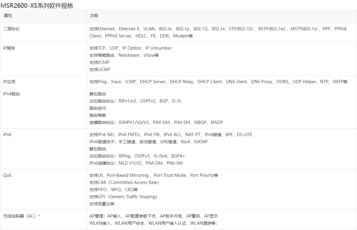

MSR2630-XS内置AC功能是否可以对Mini AX61吸顶式AP进行管理呢?
如果不可以,将Mini AX61设置成FAT模式运行,是否还支持二层漫游功能?

不可以
mini系列ap仅支持MINI系列控制器/ER G2/ER G3/GR/MER等设备管理。
另外MSR2630-XS仅支持管理以下型号AP,并且需要选配授权才能支持管理使用。

不支持,MSR系列管理的是WA系列AP
