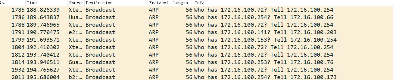

大佬们,华三无线环境下好多arp广播正常吗?

从抓包来看不太像无线网络本身问题,重点要关注发送ARP的Source,从截图来看应该是无线终端发送的,似乎无线终端再作ARP扫描的操作,这个需要在终端上想想办法了。
当然,无线侧建议在连接AP的POE下行端口开启端口隔离:port-isolate enable,只放通管理和业务vlan,不要放通多余的和业务和管理不相关的vlan。
另外最好配置基于vlan的二层隔离,并放通网关int vlan的虚和实mac地址。## 集中转发配置在AC上,本地转发通过map文件下发到AP上。
可以用统计下数据包占比,广播和单播占比,光截图并不多
粉丝:24人 关注:2人
有的终端软件就会发arp扫描,因此建议现场配置基于vlan的二层隔离,将广播隔离。
