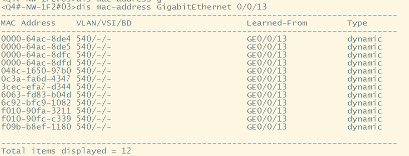

接入交换机下联口配了边缘端口,查看该接口下有许多MAC,为什么在核心上使用display stp topology-change 可以看到 这台交换机对应下联口每隔几分钟就会发送TC报文? 该用什么手段进行优化呢 如何让下联口不发送TC报文影响网络收敛
您好,display stp tc查一下从哪些接口收到的TC报文 。设备每收到一次TC报文就会刷新ARP、MAC表项,TC频繁会造成网络异常。 一般是接口UP/DOWN会导致TC频繁,需要将接入交换机配置边缘端口,此外可以用display stp tc追溯。
就是从配了边缘端口的接入G口收到的,然后那个口下面有12个MAC地址

这个口下应该接交换机了,在接终端的接口配置边缘端口可以减少TC报文
