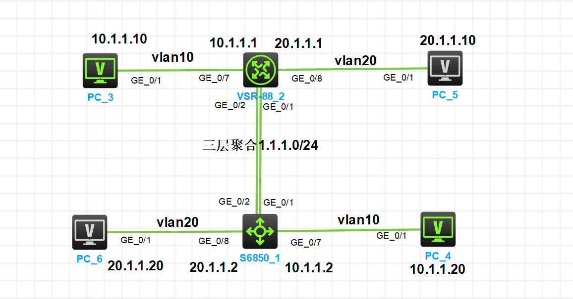

   路由器和交换机之间采用三层链路聚合通信,路由器和交换机下接2个用户分别属于VLAN10和VLAN20,如何使同一VLAN下的用户互通?三层聚合添加不了VLAN,不知道怎么配置,有大神指导下吗?

您好!可以通过路由器与交换机的聚合口,在路由器上起两个子接口,配置举例如下:
interface route-aggregation 0/0/0.10
 vlan-type dot1q vid 10
 IP address ip-address
interface route-aggregation 0/0/0.20
 vlan-type dot1q vid 20
三层聚合口起子接口

设备两端添加了命令:interface Route-Aggregation1.100 ip address 2.2.2.2 255.255.255.0 vlan-type dot1q vid 10 还是不通啊
zhiliao_oGONVF 发表时间:2022-09-13
1.100肯定不行,1.后面的数字代表VLAN号,你的是10和20,也就是1.10和1.20
