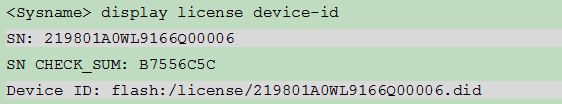

您好!旧版本是不支持WEB查看的,只能命令行导入,方法如下:
(1)     H3C设备S/N
在命令行界面的任意视图下执行display license device-id命令,显示信息中SN字段的值即为该参数的取值。
(2)     DID或设备信息文件
在命令行界面的任意视图下执行display license device-id命令,查看显示信息中Device ID字段的值,请使用FTP/TFTP等方式将设备信息文件上传到PC(Web客户端)备用。
(3)官网获取授权文件后,请使用FTP/TFTP等方式将激活文件上传到设备备用。
请登录设备命令行界面,执行以下操作安装激活文件:
    (1)     执行system-view命令进入系统视图。
    (2)     执行license activation-file install命令安装激活文件。
