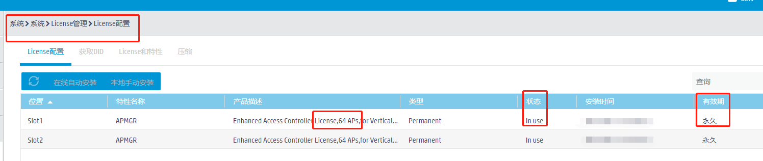

用console线进入命令行看。web上查看方法:在系统页签下,找到系统——license管理,这里也能看license的状态。

我在web上查看license是没有文件的
