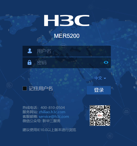

MER5200 工程师没给账号密码
2022-09-13提问
  • 0收藏,2459浏览
MER5200 工程师没给账号密码
MER5200 工程师没给账号密码
默认是admin admin
回复叫我靓仔:
这个要怎么重置
zhiliao_3daBN9 发表时间:2022-09-14 更多>>
输入了,不对。这个是2020年他们上门设置的
zhiliao_3daBN9 发表时间:2022-09-13
那就是修改过了,重置下把
叫我靓仔 发表时间:2022-09-13
回复叫我靓仔:
这个要怎么重置
粉丝:1人 关注:16人
在浏览器地址栏中输入http://192.168.1.1(设备缺省的管理IP地址,登录后可修改)并回车。
如下图所示,在弹出的窗口上输入管理员用户名和密码(缺省均为admin),点击<登录>按钮。
首次登录设备后,系统会自动弹出“修改密码”页面。输入旧密码、新密码,并确认新密码,点击<确定>按钮完成密码的修改。
H3C MER系列路由器 快速入门-R0821-6P103
如果所有密码都忘记了,可通过重启,按下“ctrl+b”进入bootrom,选择跳过console密码选项进入设备后修改。 2、如果没有跳过console密码的选项,则选择跳过当前配置启动,将startup.cfg这个文件导出,用TXT方式打开后,将密码部分删除,保存,导入设备重启后再登陆看看
gfrheuytrs 发表时间:2022-09-13 更多>>
console也不能用吗?如果console密码也忘记了,只能重启设备进入bootrom,看下是否可以跳过console密码了
console去命令行改一下吧,要不就想办法要到之前的密码
