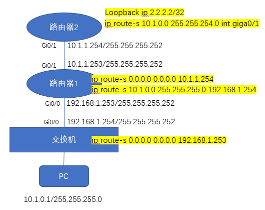

如图所示:pc无法ping通2.2.2.2或者10.1.1.254,只有把路由器1的Gi0/1端口做NAT才能ping通,这里到底是哪里出问题了?搞蒙了,请大侠指教!
补充下:交换机有10.1.0.0的网关10.1.0.254,pc的网关就是10.1.0.254

从你的描述来看,应该是路由器2上没有正确的回指路由,再检查一下配置吧
回程路由有一条,似乎已经包含了pc段的地址了哦

这个路由器2就当做外网看的了,就能理解了
路由器1做nat 路由器2当做外网的啊

这个路由器是上级网关,不能做Nat

路由器2的回程路由是不是要细分成两段?
从反馈的信息来看,应该是路由的指向不准确而导致不通。
1、路由器1需配置默认路由指向到路由器2
2、路由器2配置明细的静态路由指向到路由器1,同时路由器2配置默认路由指向到上行网络。

核心问题是R1的回程明细路由在以太网中不能指定下一跳接口,即使配置接口也需要指定下一跳ip地址否则此条路由无效(仅限于仅限于以太网接口下)。
解决办法
修改R1的回程明细指向R2的10.1.1.253并关闭R2和R1的NAT功能就行了。
