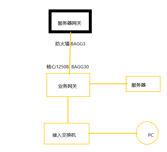

交换机上配置portal认证,用户首次登录的时候,会触发portal认证,认证成功之后,用户上线,第三方服务器显示用户上线。
在第三方服务器上将用户踢下线,第三方服务器显示用户不在线,但是用户可以继续上网,并且上网之后,第三方服务器还是显示用户不在线。
已经配置了DAE对接的配置,故障依然在
