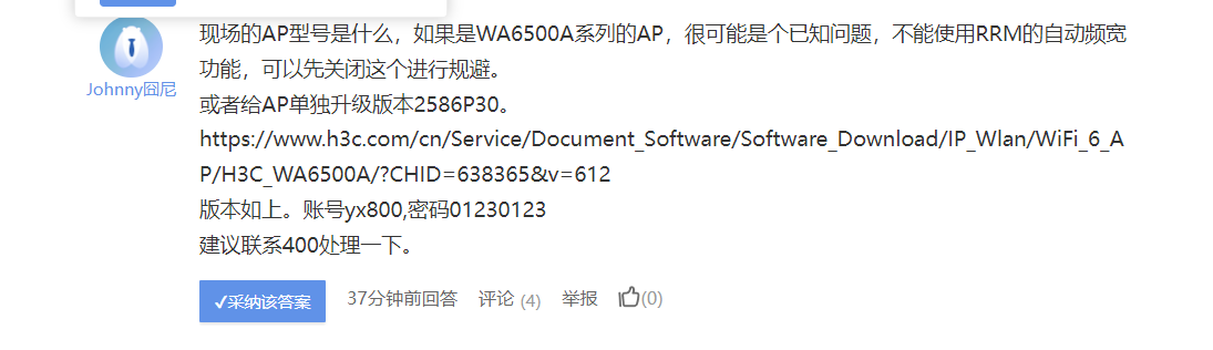

刚刚问了一个问题,大佬提出了解决方案,,想问一下这个怎么关闭嘞?
关闭自动频宽配置calibrate-bandwidth self-decisive disable,或者在AP射频下手动配置频宽。
【命令】
RRM视图/AP组RRM视图:
calibrate-bandwidth self-decisive { disable | enable }
undo calibrate-bandwidth self-decisive
全局配置视图:
calibrate-bandwidth self-decisive enable
undo calibrate-bandwidth self-decisive enable
【缺省情况】
RRM视图:继承AP组RRM配置。
AP组RRM视图:继承全局配置。
全局配置视图:自动频宽调整处于关闭状态。
【视图】
RRM视图
AP组RRM视图
全局配置视图
