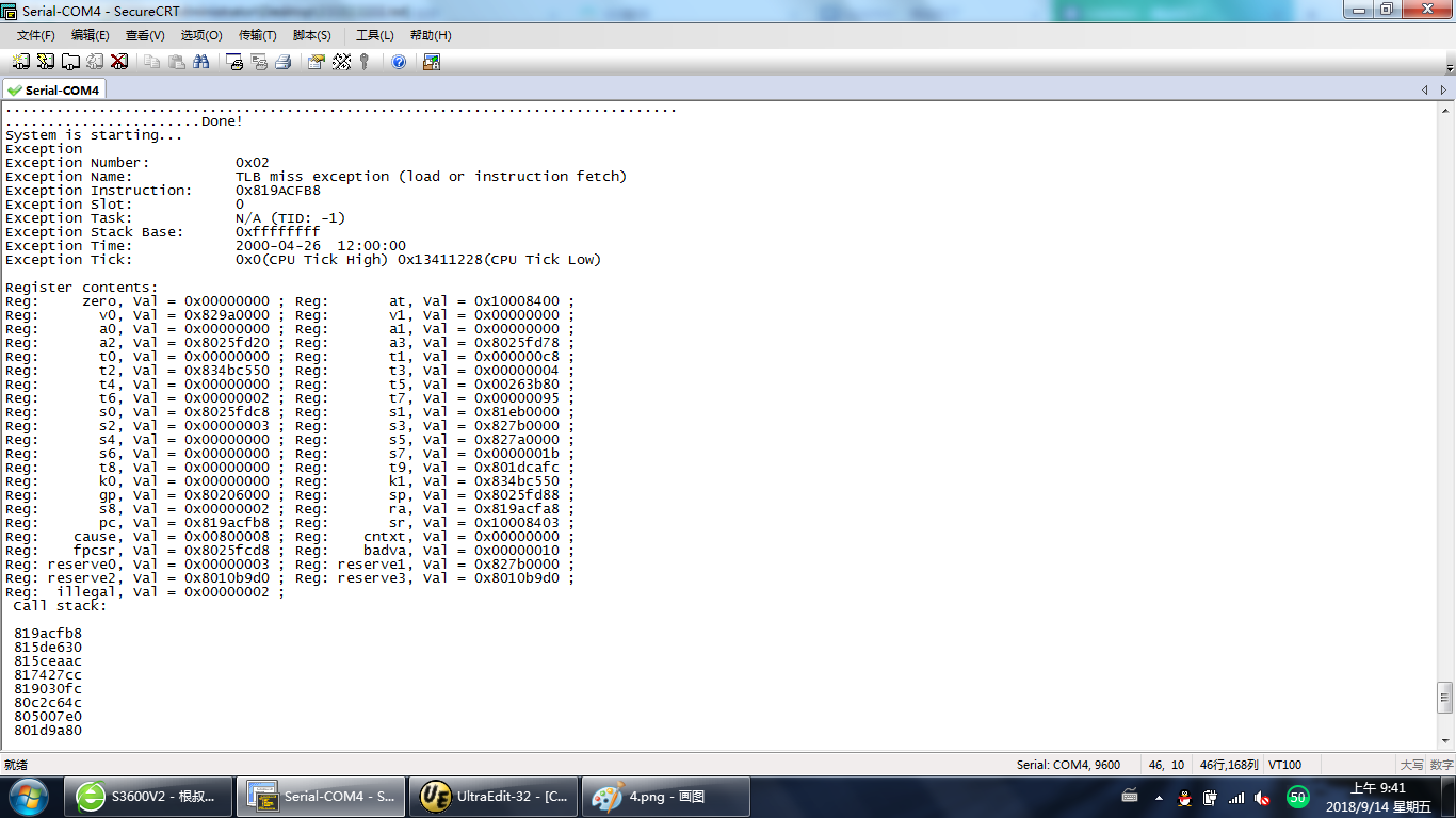

S3100V2通电无法启动,所有指示灯全亮(常亮),启动提示见附件,谢谢!

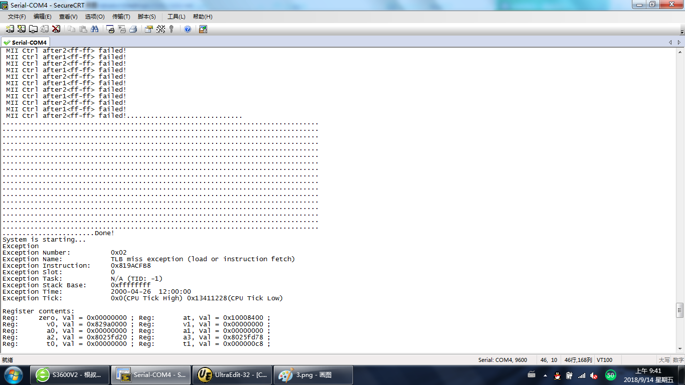

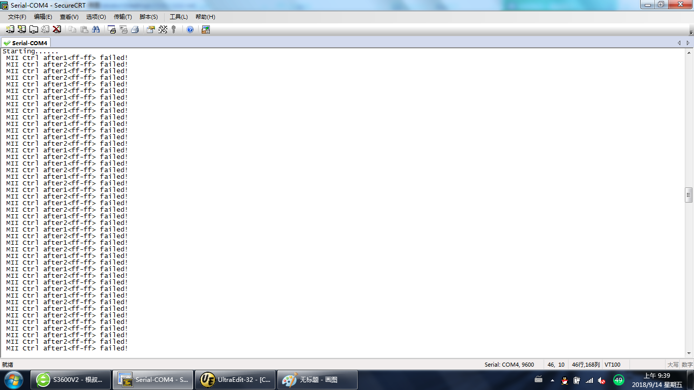

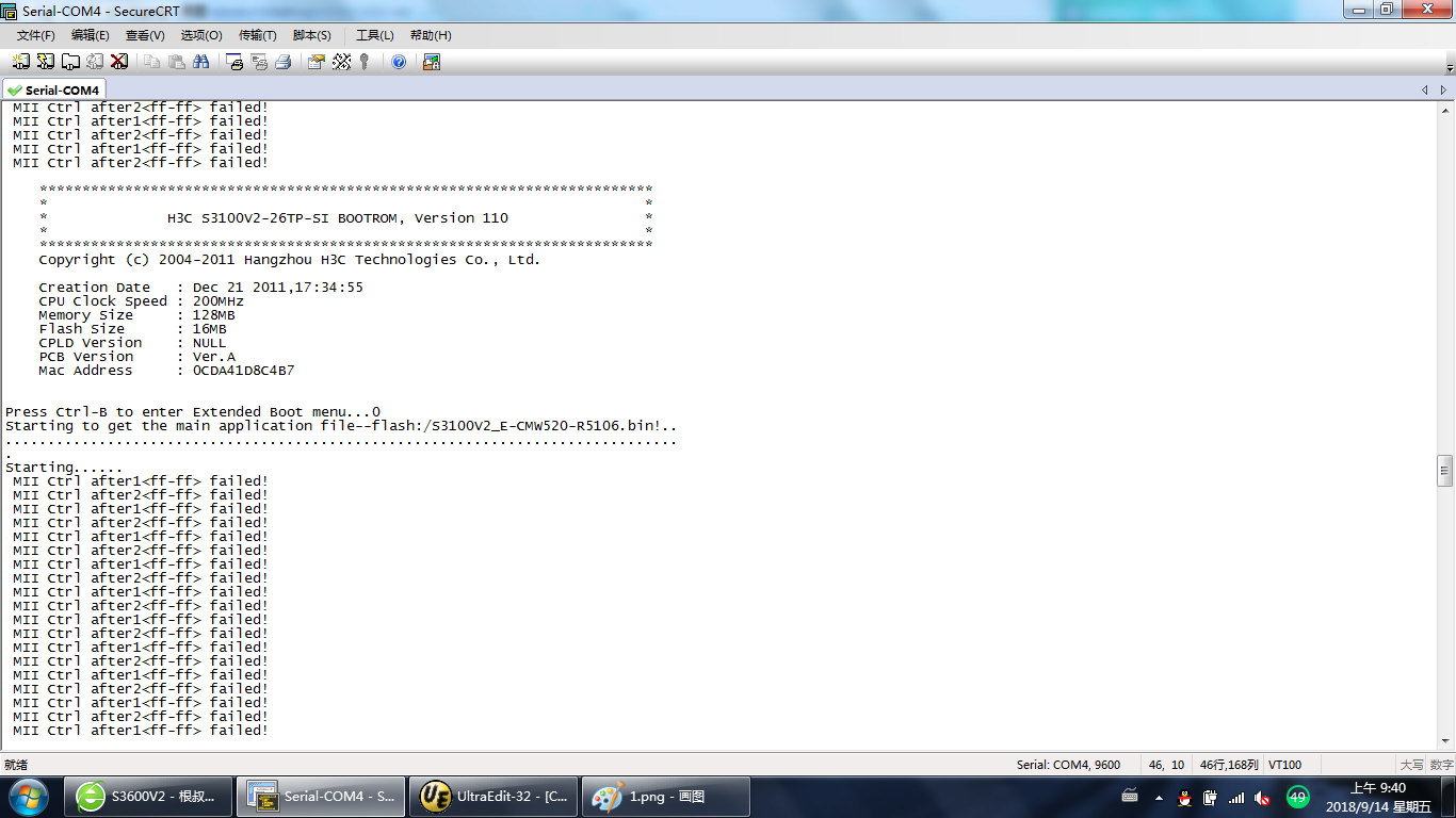

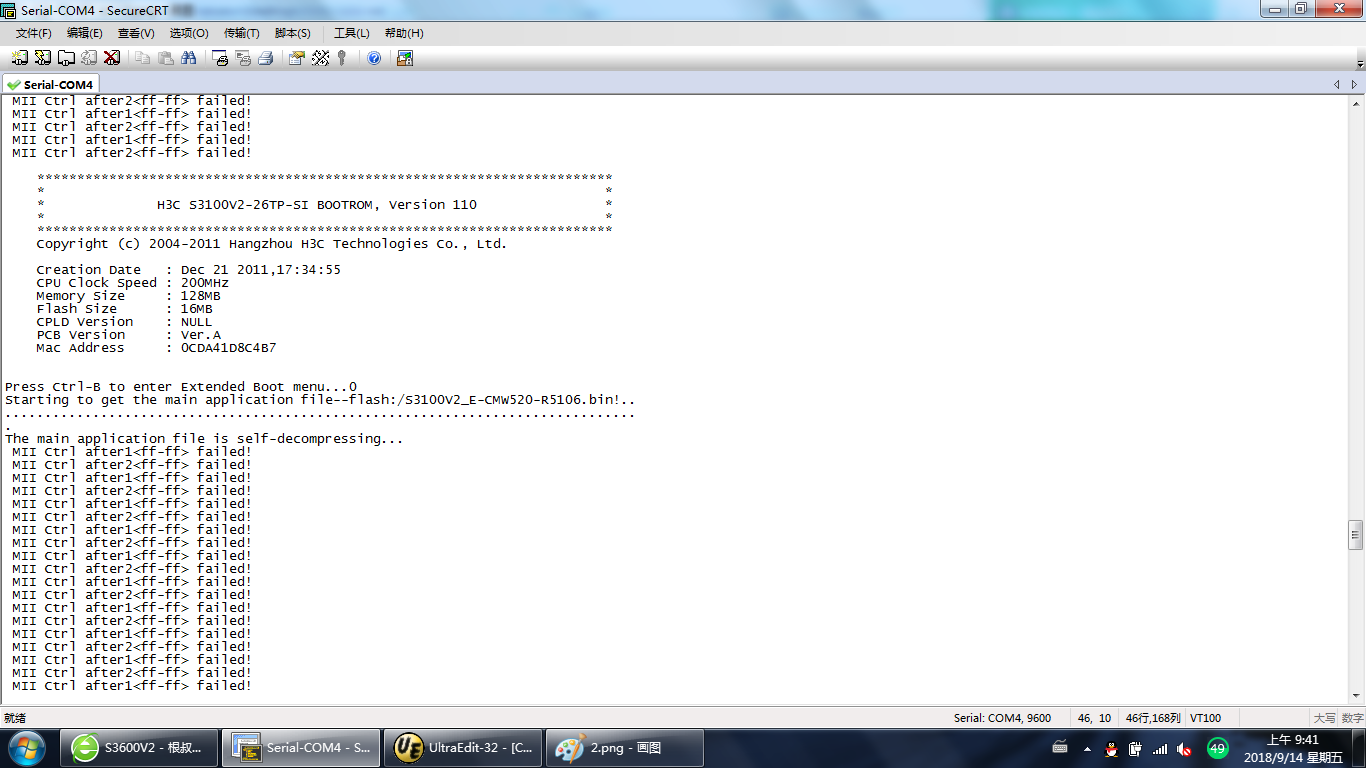

又发了下截图,请大神帮看下是不是硬件的问题,谢谢

回复zhiliao_57522:
phy出现问题,硬件故障了。更换吧。
