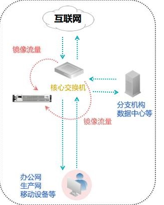

这个需要咨询亚信的400或者查阅亚信的手册,亚信TDA就是把交换机的流量镜像过去,原理如下图:
