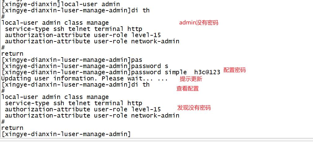

路由器账户配置
2022-09-15提问
  • 0收藏,1902浏览
admin用户没有密码,然后配置密码
配置后提示更新用户信息
然后dis this看还是看不到密码
然后ssh admin的时候提示账户密码不正确
这个怎么解决
粉丝:50人 关注:1人
全局配置undo password-control 密码配置复杂度高一些的。
看看是不是开了 password-control 。
开了 password-control,用户下配置了密码,查看不显示密码是正常的
