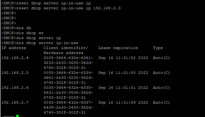

华三交换机内的地址池我把分配出去的地址清理了为什么终端还能获取到呢

这里查分配出去的地址是看不到了

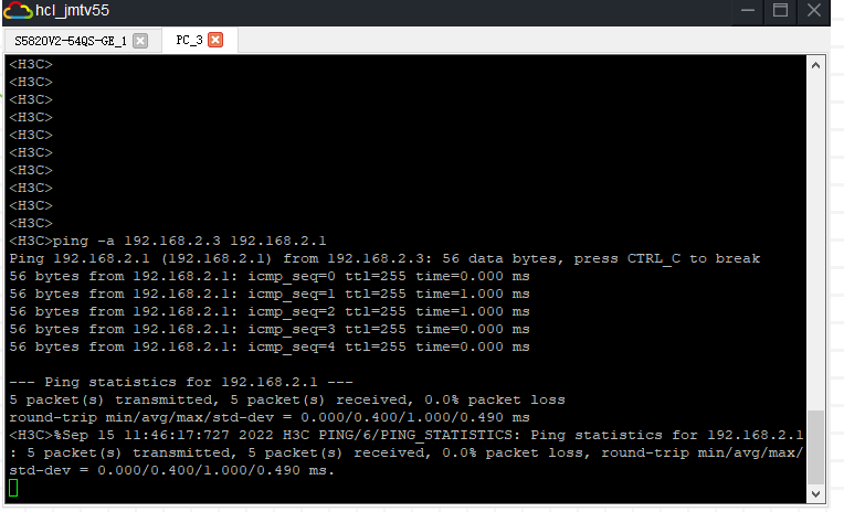

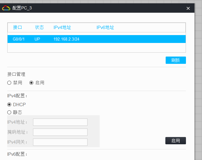

但是在下面的pc获取的还是2.3这个地址
在pc上面带源地址ping也能通
reset是把分配出去的这个地址收回了,还是能再次获取到的,排除掉就获取不到了
先排除,在清除
