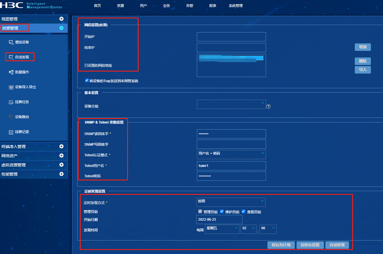

我想问自动发现究竟该怎么设置,还有几百台设备要搞,手动太慢了
zhiliao_qV3SHD 发表时间:2022-09-15

自动发现可以通过IP网段方式发现,前提是得跟IMC互通
