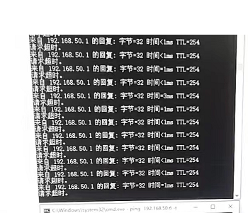

频繁断网  ping包一通一丢     核心一直报错
粉丝:105人 关注:1人

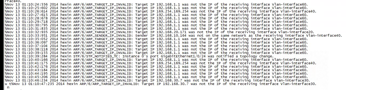

检查是否有环路,arp攻击、欺骗
如果是arp攻击 怎么判断 和 解决呢?

您好,地址冲突了
修改下vlan 60地址
