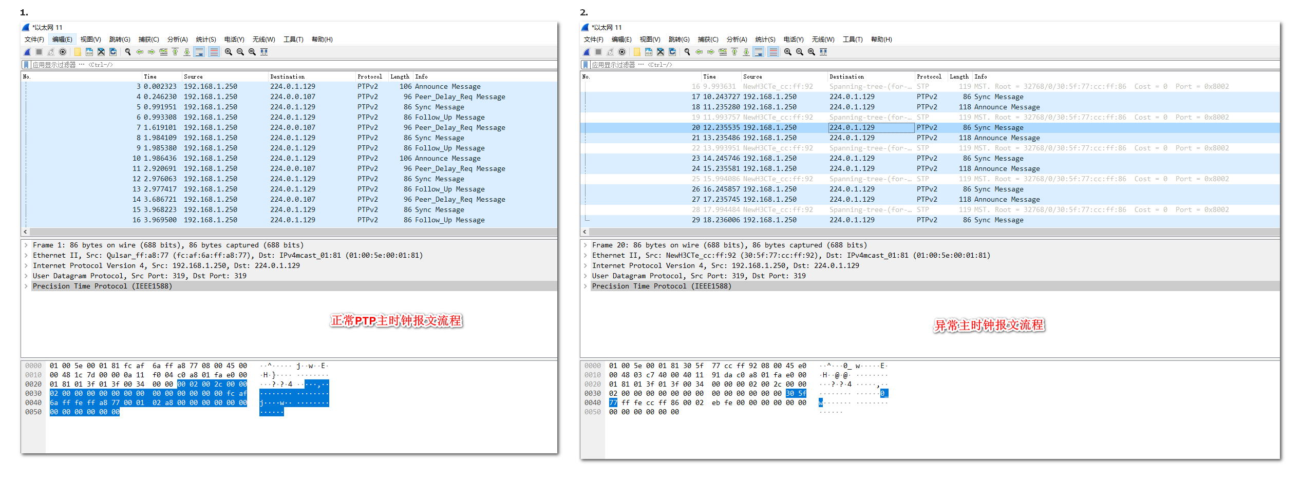

在进行如下配置完成后,发现交换机不发 Follow_up报文,请问是为什么?
clock protocol ptp
ptp profile 1588v2
ptp mode bc
ptp domain 0
interface GigabitEthernet 1/0/2
ptp transport-protocol udp
ptp enable
ptp source 192.168.1.250

可以debug一下,看CPU有没有发包:
debugging ptp all
debug发现并没有Follow_up报文发出,是不是还需要配置一些别的参数呢?

wireshark正常1588v2时钟源报文流程应该是这样的,不知道是不是少配置了?
