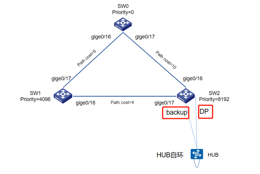

SW0、SW1、SW2都开启了RSTP,连HUB的端口状态分别为Backup和DP,这时候HUB下面出现自环了,SW2环路检测机制是把下联HUB的两个接口都关闭吗?
会不会和生成树产生冲突?
不可以,生成树和环路检测同时开启会冲突。
不建议同时开启。
同时开启的话会导致STP的计算、环路检测有问题,会冲突的。
