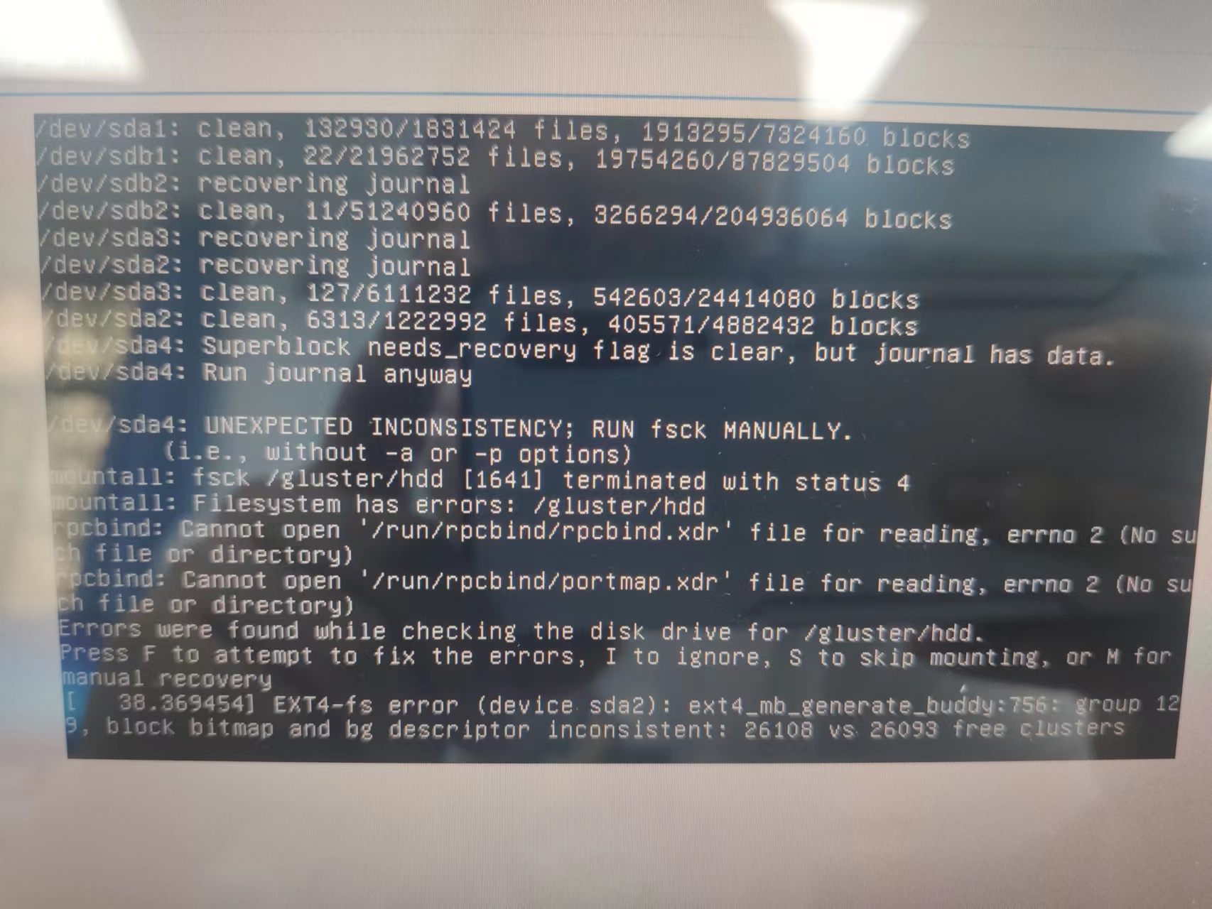

  重启服务器后,发现问题。因强制重启服务器,导致出现File System Error错误
此时系统提示/gluster/hdd有问题,先记下来,根据提示按S跳过,进入系统。
 登录系统以后,使用fsck -p /gluster/hdd和fsck -y /gluster/hdd修复,该按Y的按Y,修复以后重启系统,发现还有别的目录无法挂载,使用同样的办法全部修复。

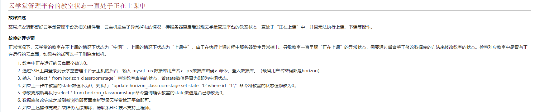

   修复文件系统以后,可以顺利登录教师端,但是一上课却提示已经上课,去web后台查看,发现教室显示上课中,实际却没有虚拟机启动,通过搜素知了社区,找到了如下解决办法:
  根据大佬的办法,修改数据库以后,已经成功变成下课状态

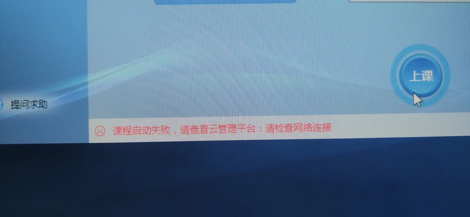

  虽然此时已经下课,但是在教师端点击上课,会出现如下问题:

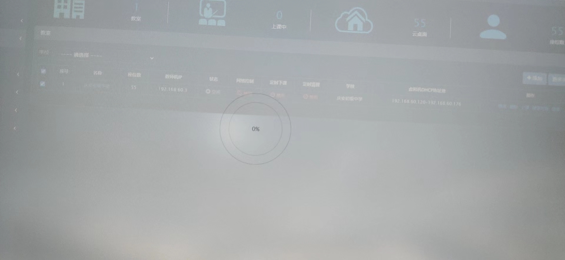

但是很明显,网络是通的。于是我登录了web后台,点击上课,进度条一直在0%

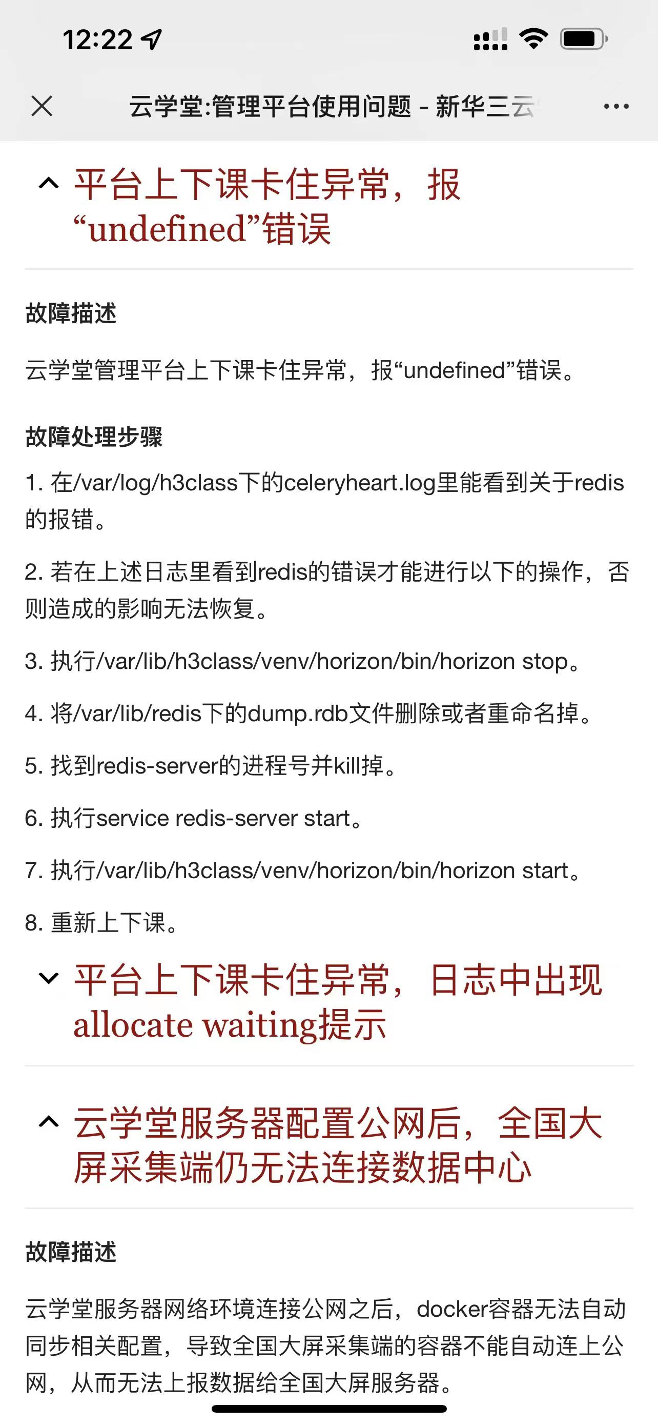

  于是我问了一下同事,同事发来一个方案,如下图(此处不可使用这个方案):

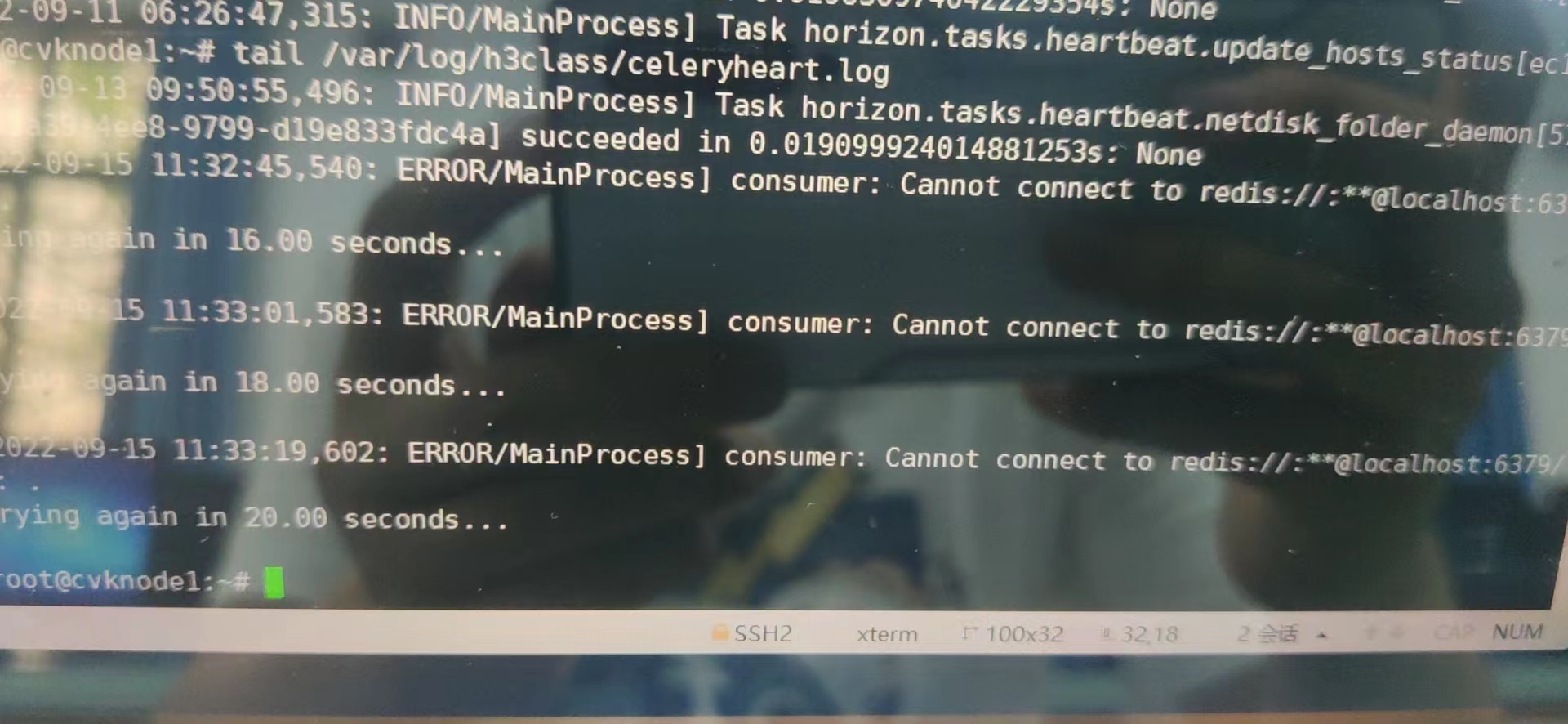

因为我没遇到过undefined错误,但是答案中说查看这个日志以后,有redis报错的可以用,于是乎我就试了一下。我的redis报错如下图:
试了以后,本来没有undefined报错,结果这下变成问题中的undefined错误了,哈哈哈
于是赶紧补救,把移动的dump.rdb赶紧放回来,按照顺序重新启动redis和服务,这回虽然第一个课程上课还是undefined,但是第二个却上课成功了!!!!

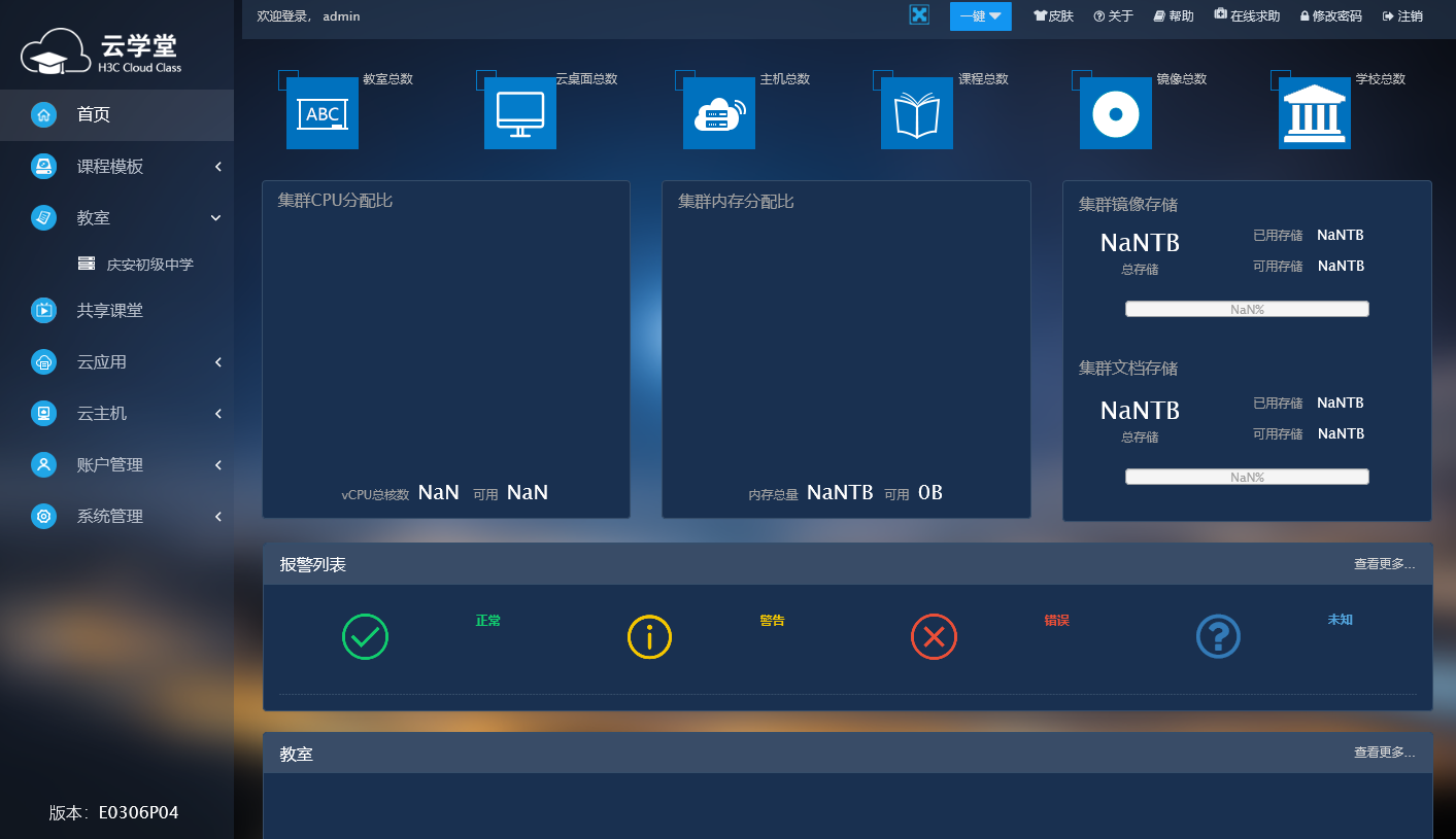

此时我非常开心,以为万事大吉,但是,就在我点击了下课以后,下课一半突然网页全部变成undefined了,点进首页,页面一片N/A
第四个问题:

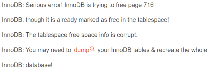

  通过查看mysql的error.log,发现是数据库的数据崩了,现场没有拍报错照片,但是大概错误内容如下图:

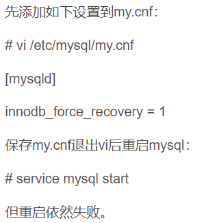

于是,根据网上大佬的教程,进行如下操作,感谢CSDN的大佬提供教程
此时我设置为1也是失败,只能设置为2,设置为2以后启动成功,然后按照教程导出数据库
