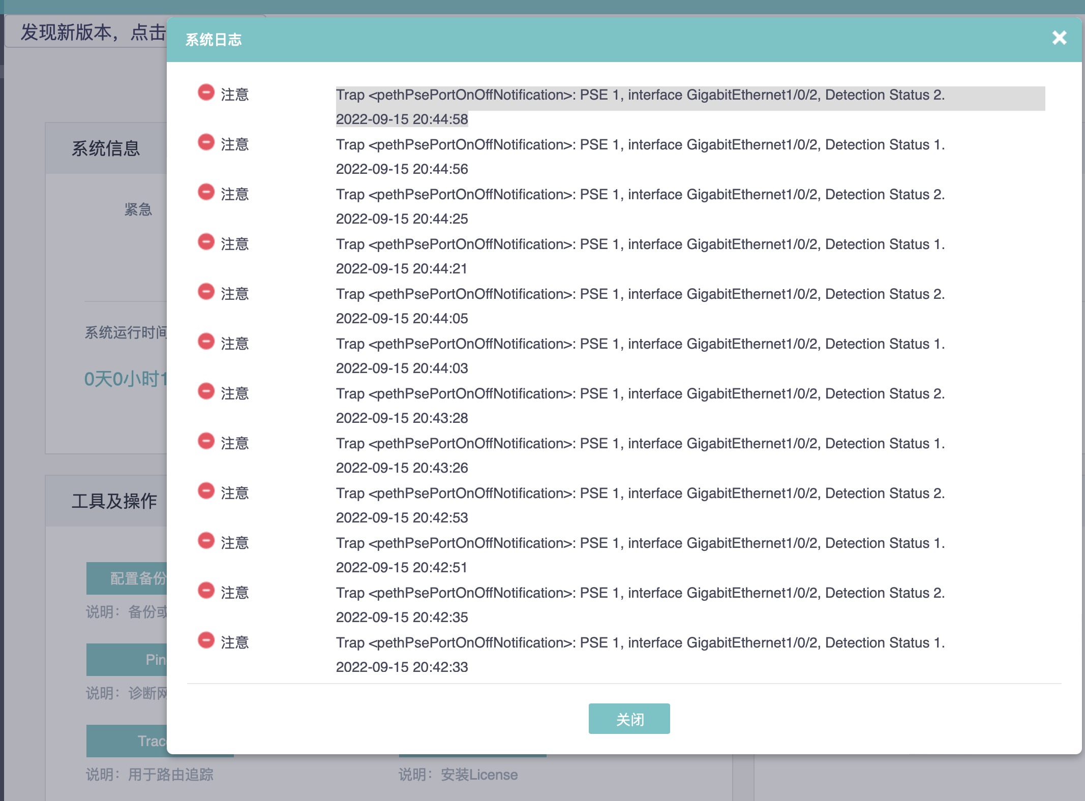

Trap <pethPsePortOnOffNotification>: PSE 1, interface GigabitEthernet1/0/2, Detection Status 2.
wifi信号有的时候直接没有了
MSG360-10-PWR,AC下面挂5个AP只有这一个端口报错

看看能不能将ap的位置对调一下,看一下还能不能给ap正常供电了,判断一下是不是接口的问题,还是poe故障了。
MSG360-10-PWR,提供10个poe口并没有使用poe交换机,GigabitEthernet1/0/2这个应该是第二个口报错,把2口的网线换到其他口就知道是不是口的问题了,我也考虑到是不是网线有问题。谢谢你的回答

1、没有的时候估计AP掉电了,可以检查下交换机本身有没有重启
2、网线有没有过长
没有用POE交换机,这个路由直接带POE口,网线并不是最长的

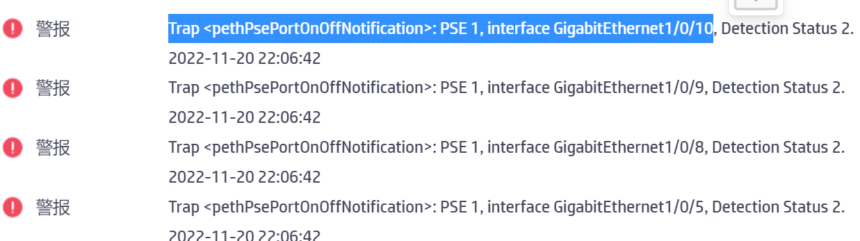

我也遇到一样的问题,比你口还多,固件更到最新了,口也换了,还是有这个问题,找到答案了么兄弟
我已经找H3C工程远程看了,是因为这个口下面接的设备是普通交换机 并不需要POE供电就会提示这个,不影响,如果不想看见进命令行把这个端口的poe关掉就可以了
