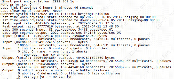

S5560X-34C-HI 接口下有一个错误包
2022-09-16提问
  • 0收藏,2634浏览
内网电脑pign该接口对应的服务器不定时发现有丢包现象,查看该接口下有一个1个错误包,请教一下是什么情况导致的,查看交换机日志一直有UP/DOWN现象,是物理线路有问题吗
1、1个错误可以不用管,只要没有一直增长
2、丢包问题可以先用snmp监控下链路带宽,看看有没有拥塞,大部分丢包都是由于链路拥塞,也就是带宽高导致的
重置一下接口的统计再观察有没有错报  ,丢包的话可以做流量统计看下是丢在哪了
up down可能是物理链路问题,up down的时间点注意一下有没有其他日志,没有的话就先换根线再观察
