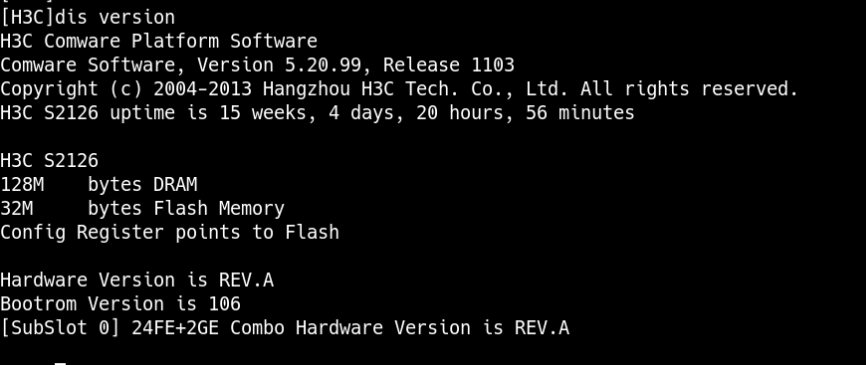

两台S2126交换机,相同版本,配置radius方案命令却不一样:
版本:
VS
版本完全一样

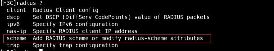

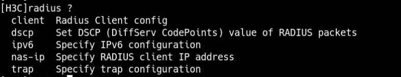

可配置命令却不一样:
VS
查看硬件序列号命令:
VS
目前现场环境需要配置EIA的MAC地址认证,这台S2126交换机,配置不了radius 方案,帮忙查查咋回事?
目前发现多台这样的情况
产品规格是支持radius方案的,重启一下看看,还不行就升级吧
