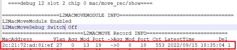

诊断信息中『debug l2 slot 2 chip 1 mac/move_rec/show』可以看到如下MAC地址漂移记录:

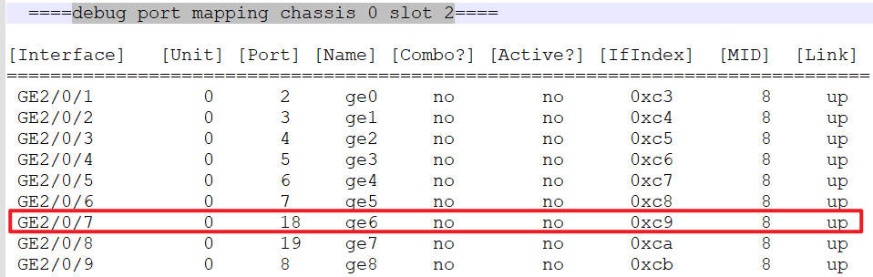

要找到对应物理接口,可以通过诊断信息中『debug port mapping 』Mod=8和Port=13找到漂移记录当中的目的端口的对应物理接口
但找不到Mod=13和Port=19的对应物理接口

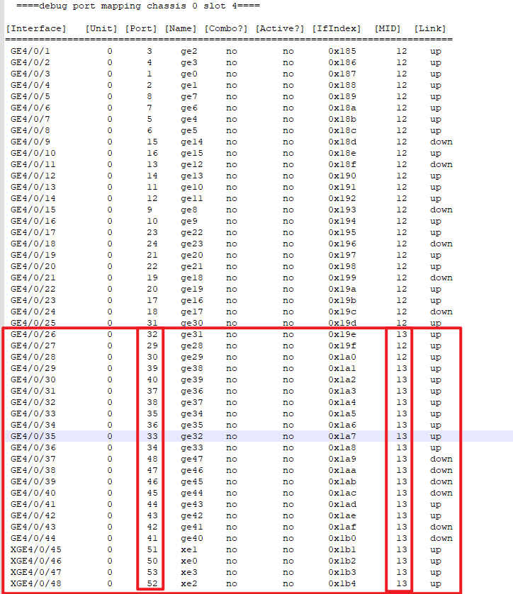

『debug mac/move_rec/show』漂移记录中slot2的4个芯片显示结果一样,『debug port mapping 』查看到的所有槽位中只有slot4有mid=13,如图上列出的。
