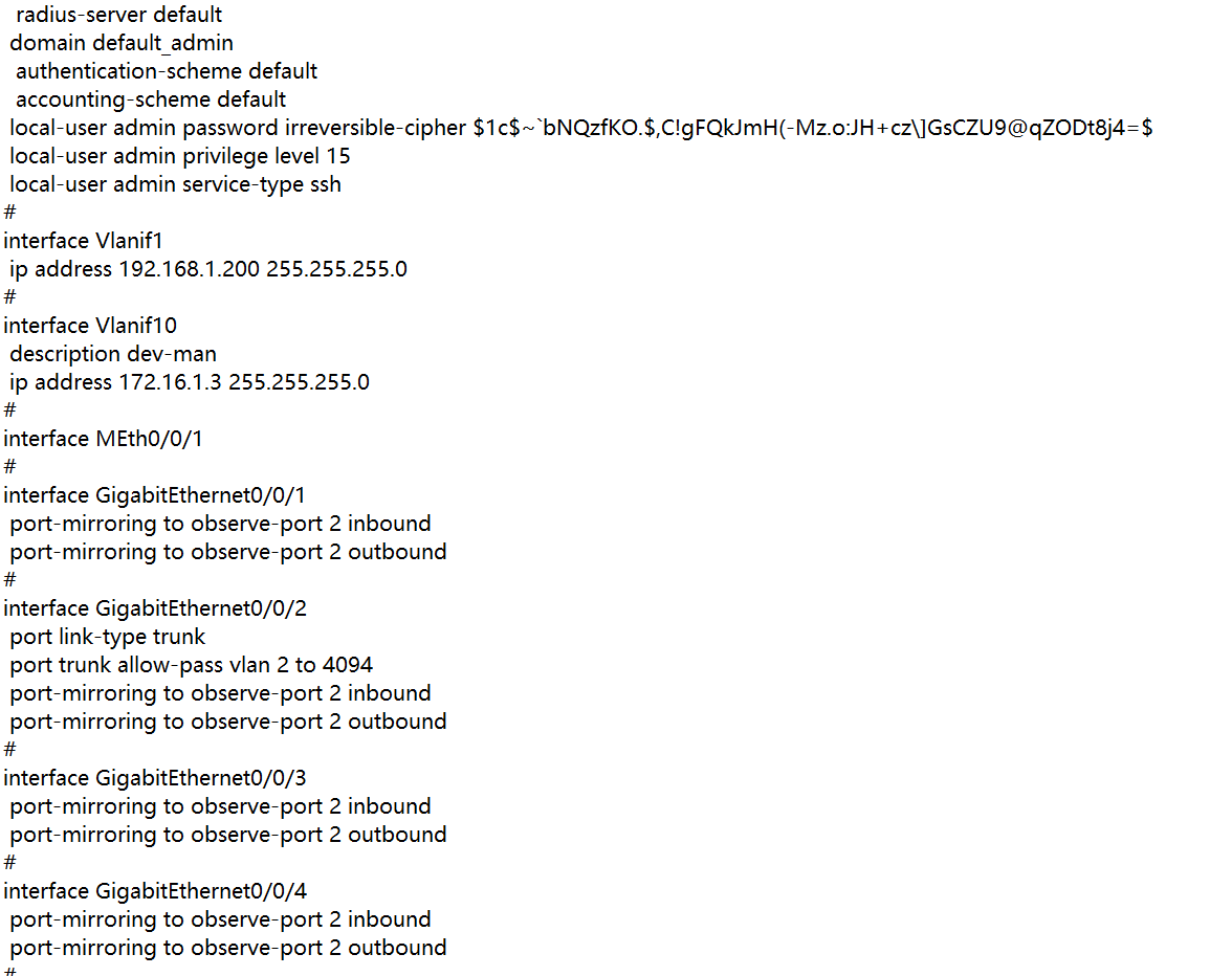

华为交换机这种镜像端口组要换算成华三的命令的话是咋样的
2022-09-16提问
  • 0收藏,2377浏览
,就是端口1 2 3里的配置
换成华三的命令就是:
[H3C]mirroring-group 1 mirroring-port gigabitethernet 1/0/1  both
both表示进出的流量。

华为交换机端口里有一个进 一个出是啥意思
zhiliao_SI5CzD 发表时间:2022-09-16 更多>>
这个就是简单的本地端口镜像,参考H3C的配置举例就行了
http://www.h3c.com/cn/d_201108/723439_30005_0.htm#_Toc300906976
一个进一个出,是接口的入向流量和出向流量都被镜像
叫我靓仔 发表时间:2022-09-16 更多>>
就是镜像的源端口
