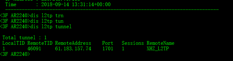

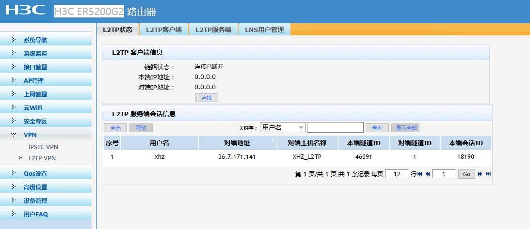

总部L2TP:
分公司的路由器:

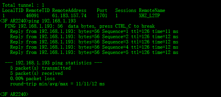

分公司路由器到总部的服务器是通的

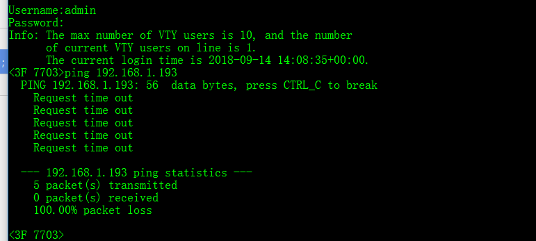

现在就是分公司的交换机到总部服务器不通:

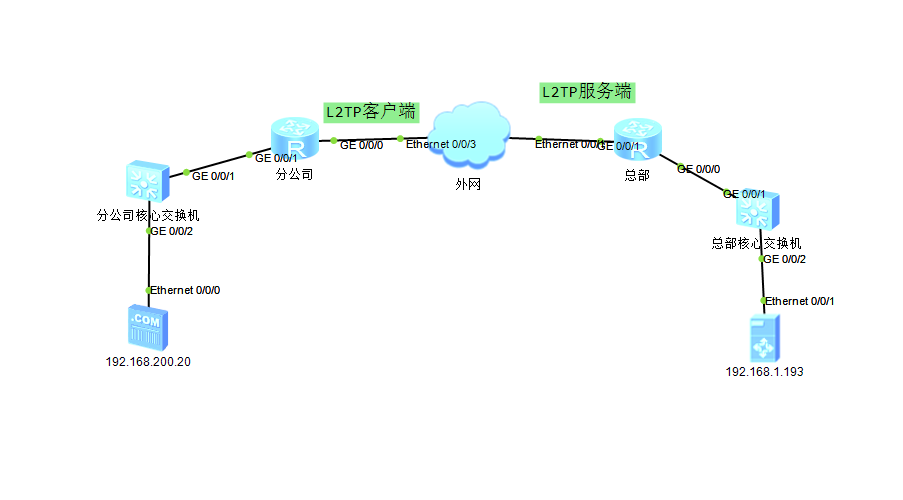

上图是一个大概的拓扑图。
现在就是交换机不能和总部服务器通信,总部和分公司两端路由器是可以通信的。

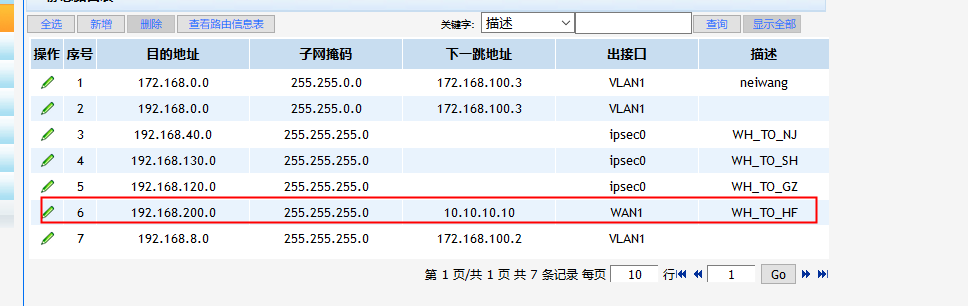

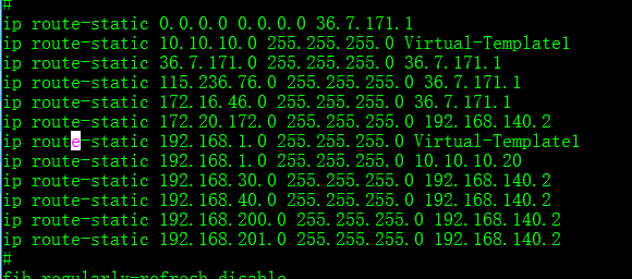

两端添加一下到对端的内网的路由,下一跳指对端VPN互联地址
还是不行,两端都添加了路由,分公司的路由器是192.168.1.0/24到10.10.10.20.总部的路由器192.168.200.0/24到10.10.10.10
心飞为你飞 发表时间:2018-09-14 更多>>
心飞为你飞 知了小白
上图这是分公司的路由
这是总部的路由
