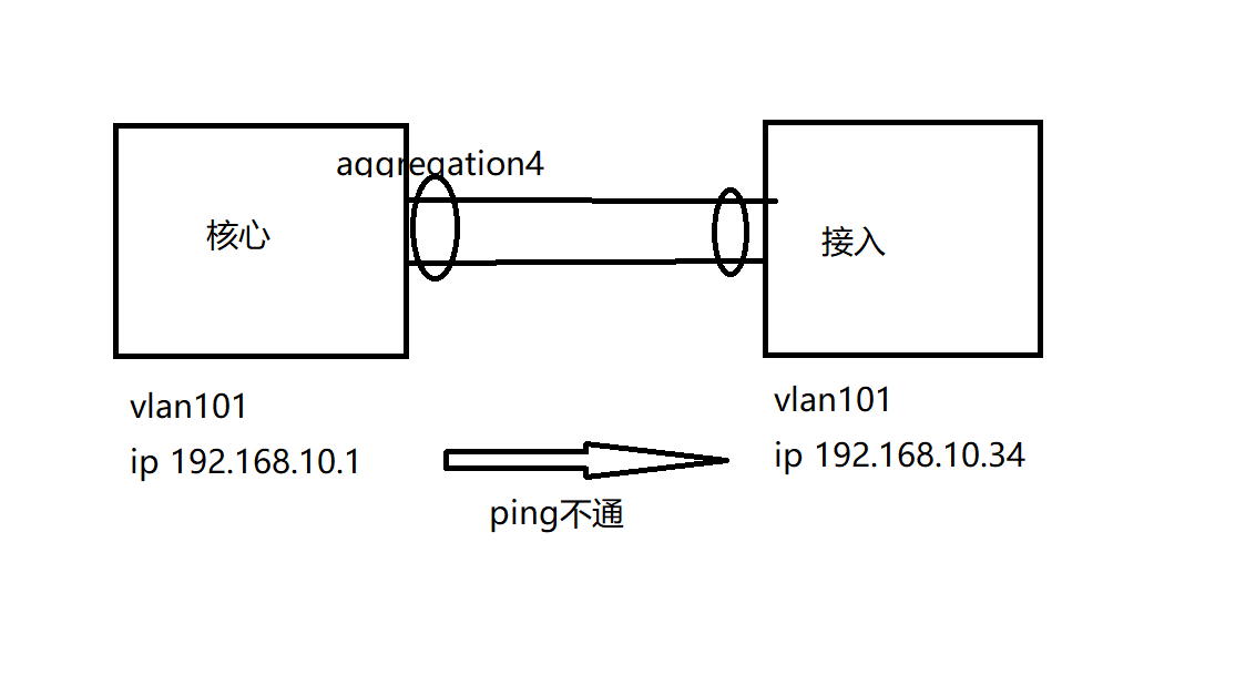

H3C S5500V2-30F-EI两台作为核心
H3C S5130S-52S-SI作为接入层

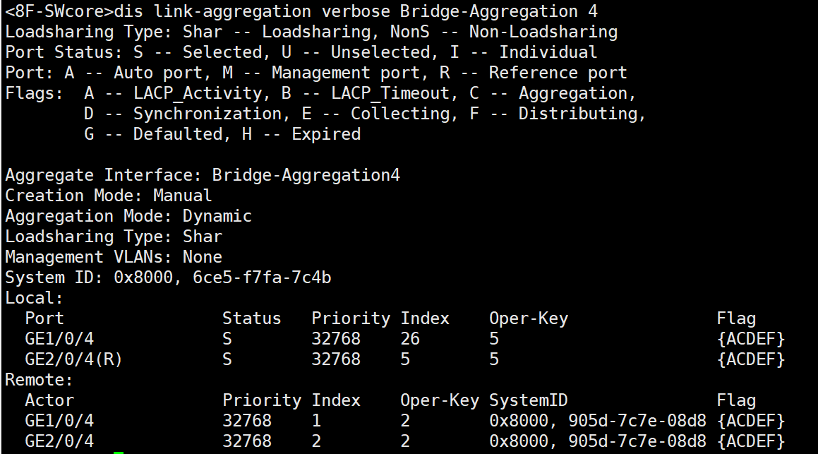

他们之间两根线直连,做了聚合链路,配置trunk
之前还好好的,最近突然发现核心去ping接入交换机居然都ping不通
现在只能登录核心交换机

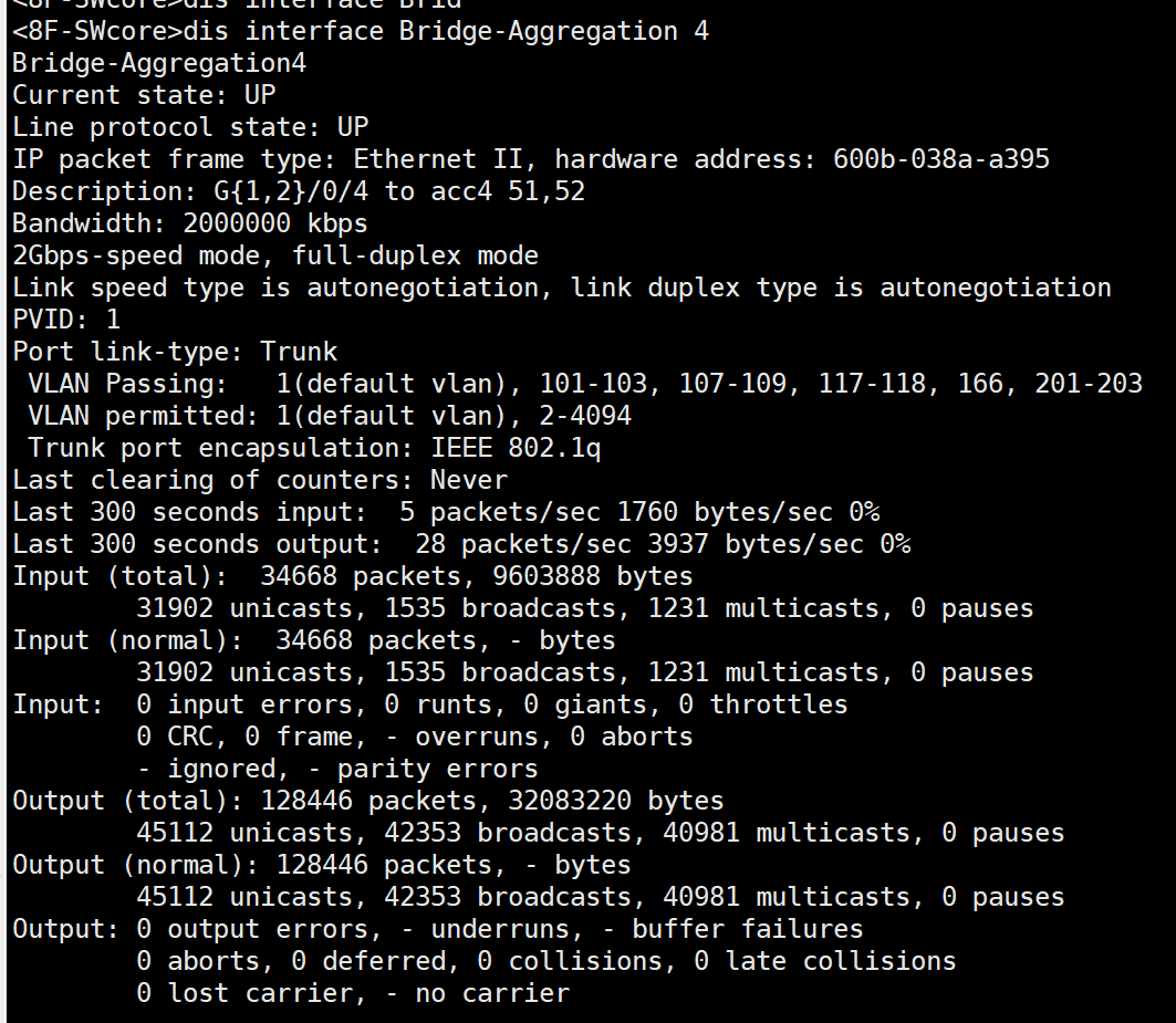

查看核心交接和它直连的聚合端口链路up正常

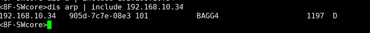

我的交换机管理网段是vlan101,查看arp表,能从对端交换机聚合接口学到mac和ip,那说明管理vlan透传也正常的

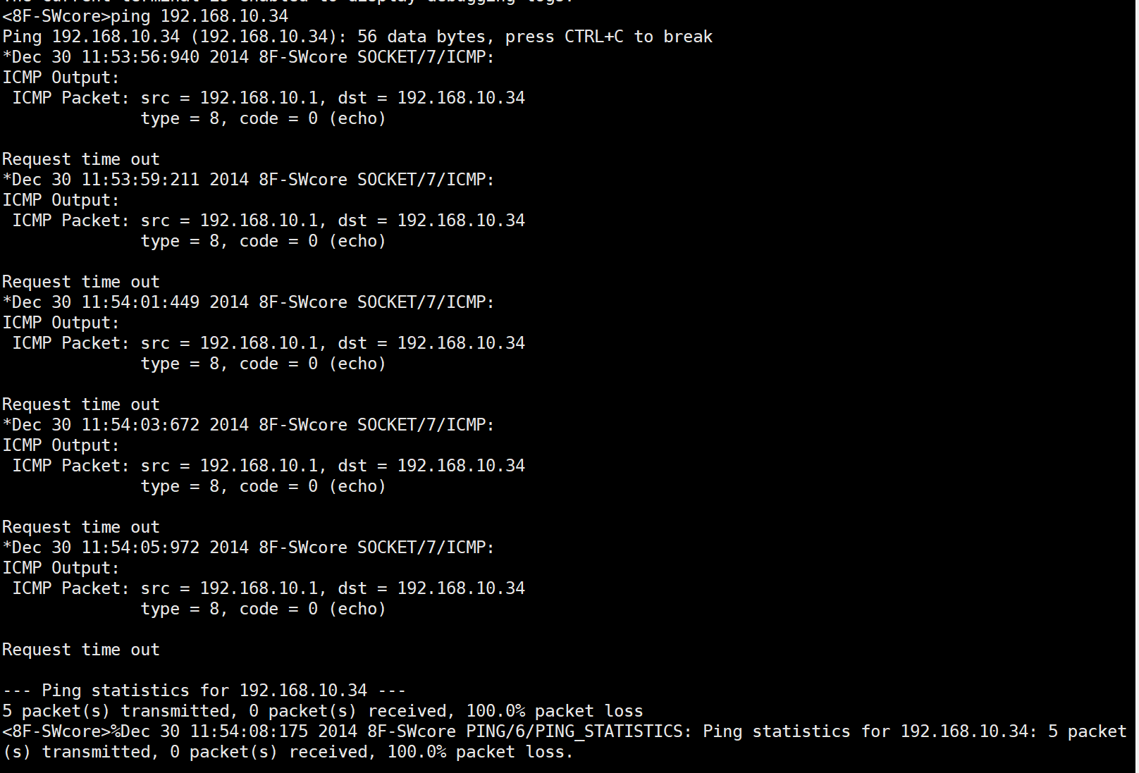

但是我用这台核心ping 192.168.10.34就是ping不通
不知道问题出在哪里,照道理vlan透传的,链路物理也是通顺的,怎么会不通呢,我还有什么地方没排查到

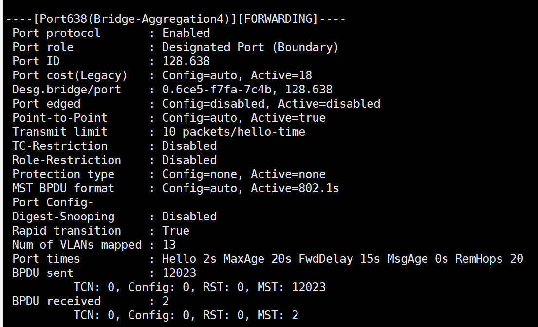

dis stp ab看下**正常么,都正常就得debug了,看看对面报文到底有没有发过来
zhiliao_CpOuA 知了小白
我现在远程的也只能进核心这台,ping不到的访问不到也进不去。目前核心这台dis stp ab后是没有结果的。
查看dis stp这个聚合端口信息如下,这头是FORWARDING
debug的话要怎么玩,我打开debugging ip icmp,也就看到只有发包没有回包,好像也没啥价值

带源地址ping也不通的

VLAN 101不通,接入上面是否配置了默认路由指向了核心的VLAN 101中。
另外ARP能学习到,应该是透传上来了,同时看看VLAN 101是否绑定了VPN实例,带源PING测试的同时也要加上VPN实例看下。
