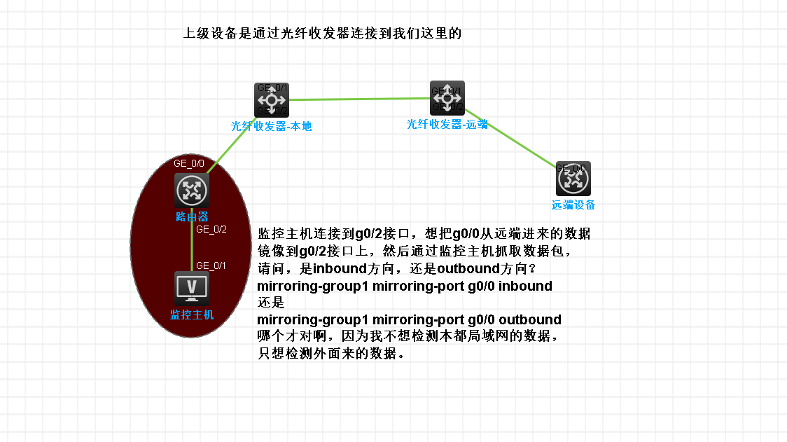

端口镜像是inbound还是outbound?

如图,请问,应该写inbound还是outbound  ?
对于g0/0来说,入向就是对方发送的数据,所以是inbound,但是一般都可以both,也就是发送和接受都做镜像,在抓包的时候,你可以根据源地址和目的地址来判断

inbound
