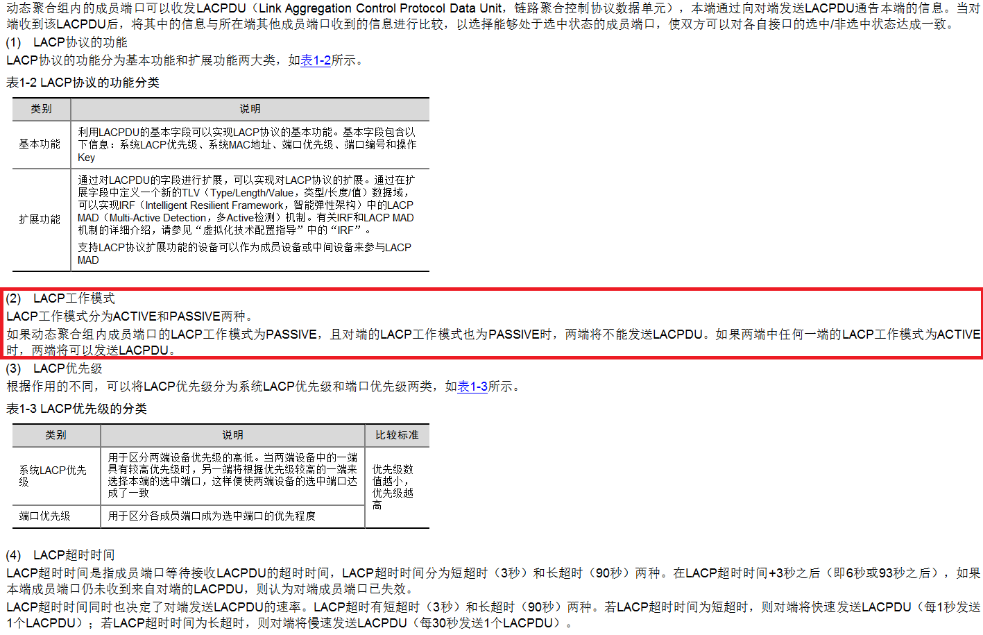

交换机路由器之间对接锐捷防火墙,都是动态链路聚合,华三动态链路聚合有主动和被动模式么,锐捷动态链路聚合有主动和被动,现在锐捷防火墙配置被动状态,和咱们交换机动态链路聚合对接,交换机接口物理状态up,逻辑状态down.怎么办
华三sr6604路由器到锐捷防火墙到华三7503交换机

华三默认是主动模式。如果确认两端配置参数一致,可以抓包看一下是不是有哪边没有发LACPDU。

全都改成静态模式看下,不要用lacp去协商

和锐捷对接不能用lacp协商是吧
这边客户想要用动态
由于是与友商设备对接,建议使用静态链路聚合对接看下。
