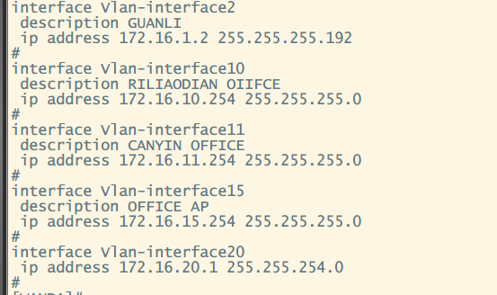

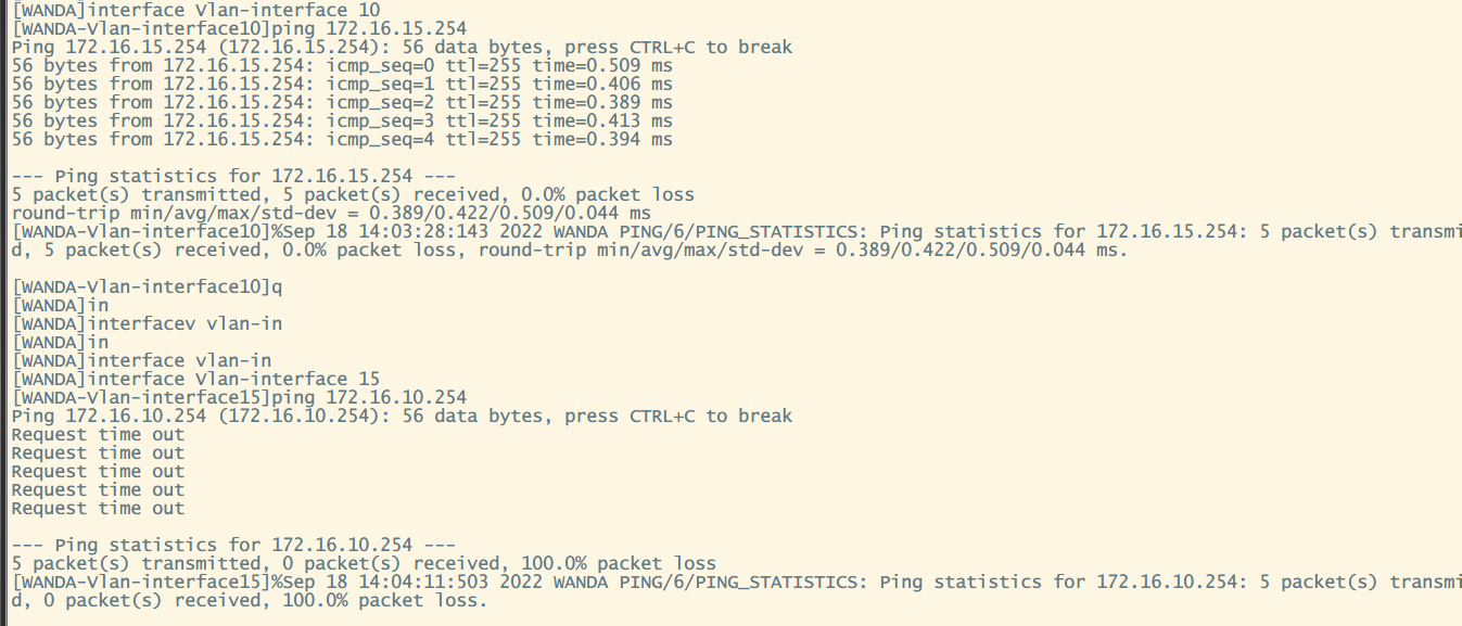

在一台交换机
有vlan10 IF 172.16.10.254 255.255.255.0
vlan15 if 172.16.15.254 255.255.255.0
vlan15可以ping通别的vlan 但是ping不同 vlan10
vlan10却可以ping通vlan15
vlan里没有做任何策略,端口也没有。

带源ping不是进到接口下这么ping的,你应该ping -a 172.16.10.254 172.16.15.254(以172.16.10.254做为源来ping172.16.15.254)
我怀疑你所有属于vlan 10的物理接口都没up,所以int vlan 10是down的。你dis ip int br看一下。
果然是哦,我up了一个vlan10的物理口 就通了

我试一下up一个vlan 10的物理口
刘洋 发表时间:2022-09-18
