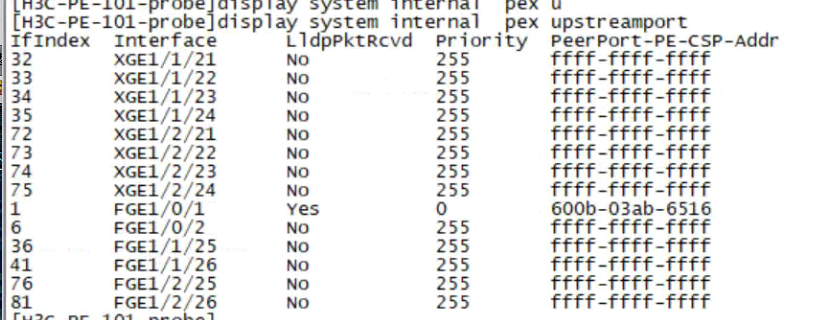

H3C的IRF3.1 它的40G上行口有一个作为上联,其他的都不能用了吗,我看都被保留成上行端口了。看文档上面是有一个限制说相同的接口组 会都被保留做上行口 不做扩展接口,但是着6个口 前面4个是一组 后面应该是是单独的
粉丝:5人 关注:8人
就是成为保留端口不能用了

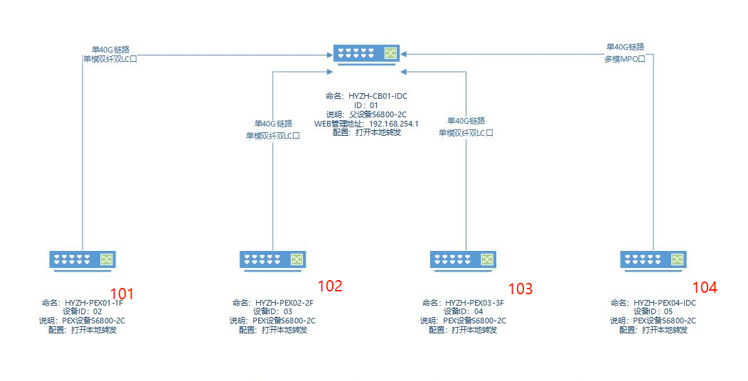

请教一下:那我想跟下面PEX设备连接怎么连接呢 或者说有什么命令能把保留端口给修改成下联端口吗
