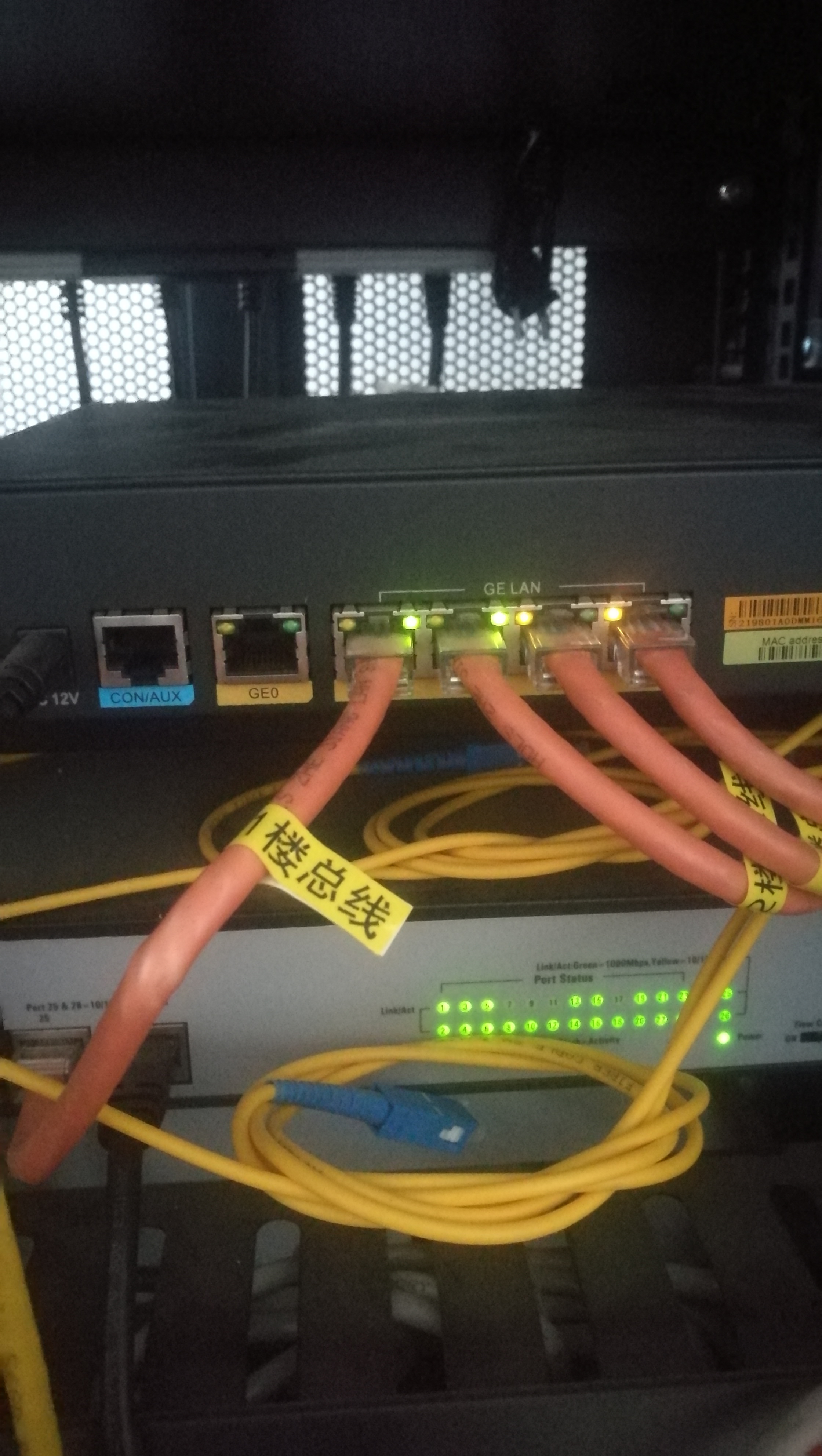

我们产品型号为h3c msr 930 ,现在内网能正常上网,但现在公司要限制一部分电脑不能上外网,所以要进行设置,发现进不了路由器的WEB设置界面。内网网关为192.168.8.1,但浏览器输入这个IP进不了路由器的WEB设置界面。应该怎么才能进去,另外用笔记本用网线连路由器上的CON/AUX端口无反应就像没插一样网络图片那里显示一个叉叉。

是不是以前没开启过WEB,没有开启过,需要京东或者淘宝上买一个console线,然后进入设备之后,敲命令行:
ip http enable
即可开启WEB
