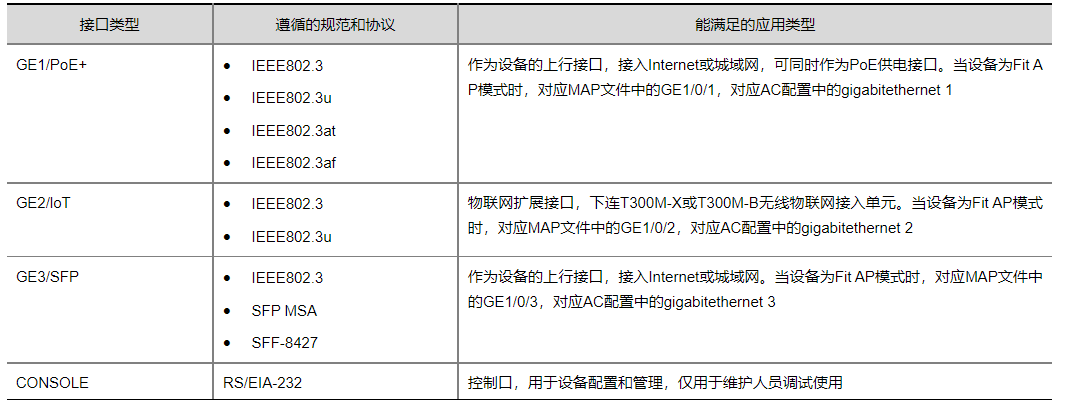

WA5320X-SI-FIT 需要供电模块吗?如果不需要的话,是怎么供电的
1、方式一,交换机poe供电
2、方式二,外置poe模块模拟POE交换机供电
粉丝:45人 关注:3人
POE,用支持POE的接入交换机给设备供电
不需要模块,网线直连POE+交换机
Johnny囧尼 发表时间:2022-09-19 更多>>
不需要模块,直接连poe交换机是吗
好狗蛋 发表时间:2022-09-19
不需要模块,网线直连POE+交换机
