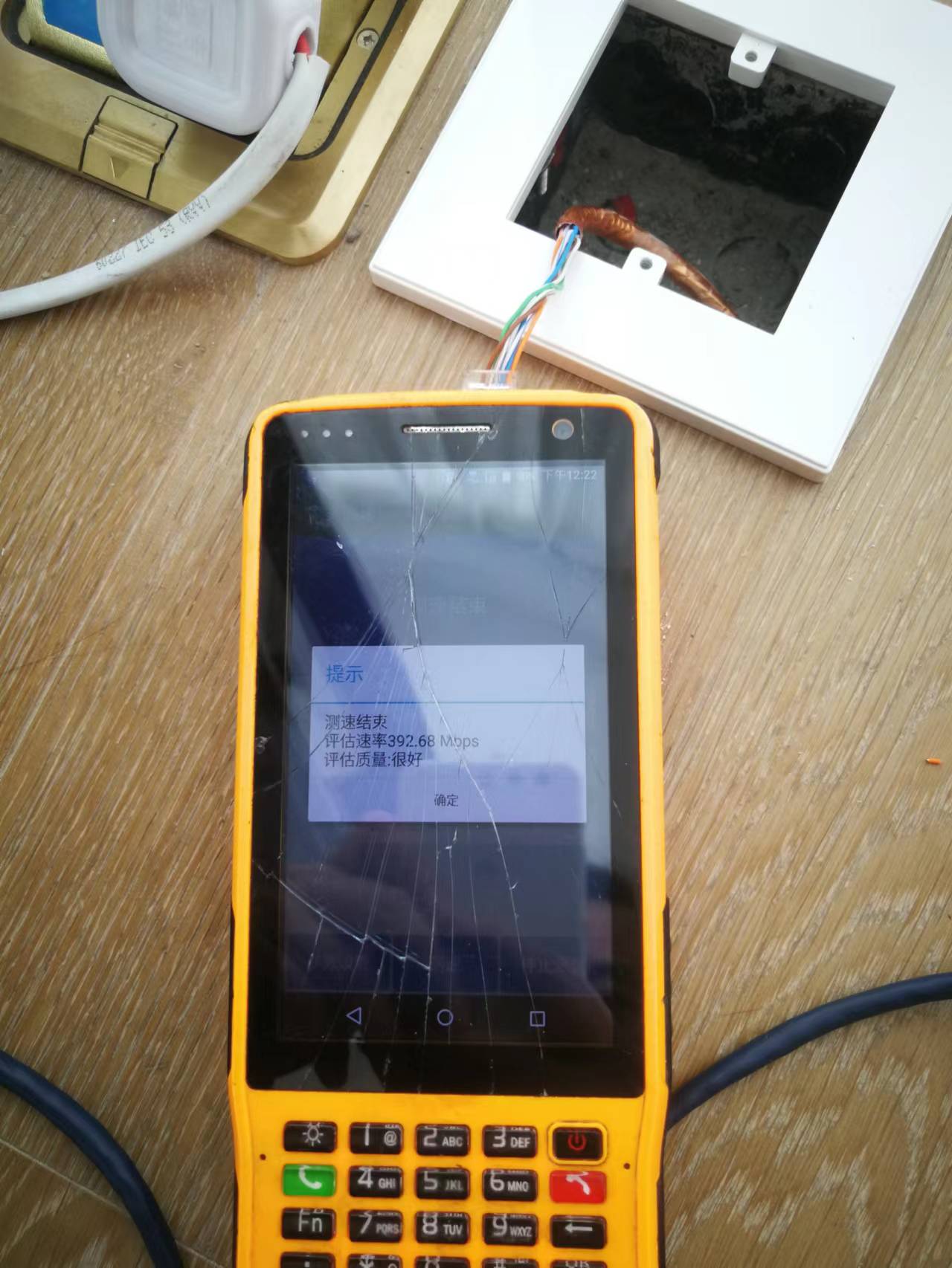

GR1108-P系统管理  纯AC模式  两个AP    其中LAN 1,2,3 接入AP 时 端口的速度只有100MB  LAN 45678都是1000M全双工  已经排除了网线 水晶头一系列故障
但是电信工作人员 用测速仪 测速的时候 速度是对的,但是接上电脑和AP 速度都显示是100MB全双工

具体是用什么测速仪测试的,建议测试的时候,先不挂AP,电脑直接连到lan口,看看,有线网速多少。
电脑直连lan口 100M

我的带宽只有300MB哈  所以测试出来就是这个速度 接了AP 测速只有100M
