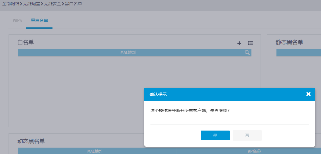

我开了两个无线信号
1.一个是通过密码连接
2.通过密码+MAC地址认证的方式连接
但是我加了MAC地址白名单后 通过密码连接的用户全部掉线连不上了
mac认证不是mac白名单,mac认证是创建本地lan-access用户来实现认证的

这个地方的MAC地址白名单是全局生效的,不是针对某一个服务模板。只有在白名单里的终端才能上线,其他终端都会掉线。
做MAC认证不是配置白名单,本地MAC认证是在本地AC上配置MAC成员,远程MAC认证是需要配合服务器的。
配置案例如下:
https://www.h3c.com/cn/d_202108/1436678_30005_0.htm
