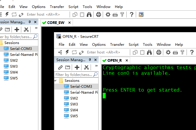

如题,如果使用官方设置连接,CRT无法多窗口
5.2之前默认可以
官方不设置第三方打开则

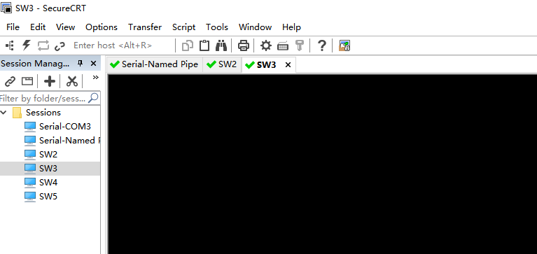

HCL5.3内置了putty,默认使用putty,所以显示管道被占用,只要在HCL设置里使用CRT启动即可,但是设置以后CRT并非一个窗口栏,而是多个窗口栏。。。只能降回5.2
