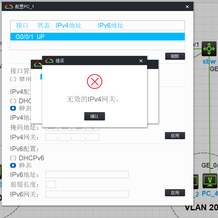

这个网关一定要设吗?为啥在学校机房不用?

如果是二层通信不需要网关也可以,需要跨不同网段就需要设置网关,你这提示地址无效,看一下地址是否正确
粉丝:132人 关注:11人
5.2必须得配置,HCL的版本不一样
跨网段互通还是要设置网关的。
如果是同网段的互通就不用设置网关。
检查下终端设置的网关是否正确。
