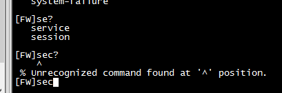

这个防火墙为什么配置不了?
security-zone name Trust
这条命令敲不出来?
