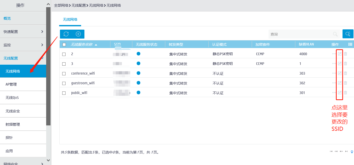

我们想更改网络的SSID,AC型号WX3520H,请问一下大家我在WEB界面上(如图)可以更改吗?做完除了设备需要重新连接还会不会有其他需要改动的的地方?
在WEB界面上(如图)可以更改吗?
可以,
修改期间断网,先关闭服务模板再修改SSID
zhiliao_XT80y1 知了小白
没有了,改ssid就行
可以,改的时候会断网,注意一下,ssid是一个独立的选项,改了不会影响别的参数

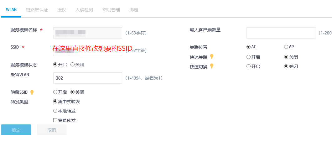

按照图里的流程,可以直接完成SSID更换吗?
cheneya 发表时间:2022-09-20
zhiliao_XT80y1 发表时间:2022-09-20
需要先停用服务模板,再修改SSID,修改完成之后再启用SSID
