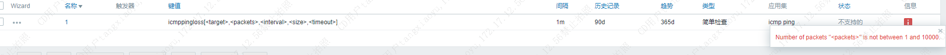

使用简单检查ping功能监控交换机提示Number of packets "<packets>" is not between 1 and 10000. fping
在linux服务器上fping也是正常的,
老弟,键值那里是需要你修改的,给你个例子
