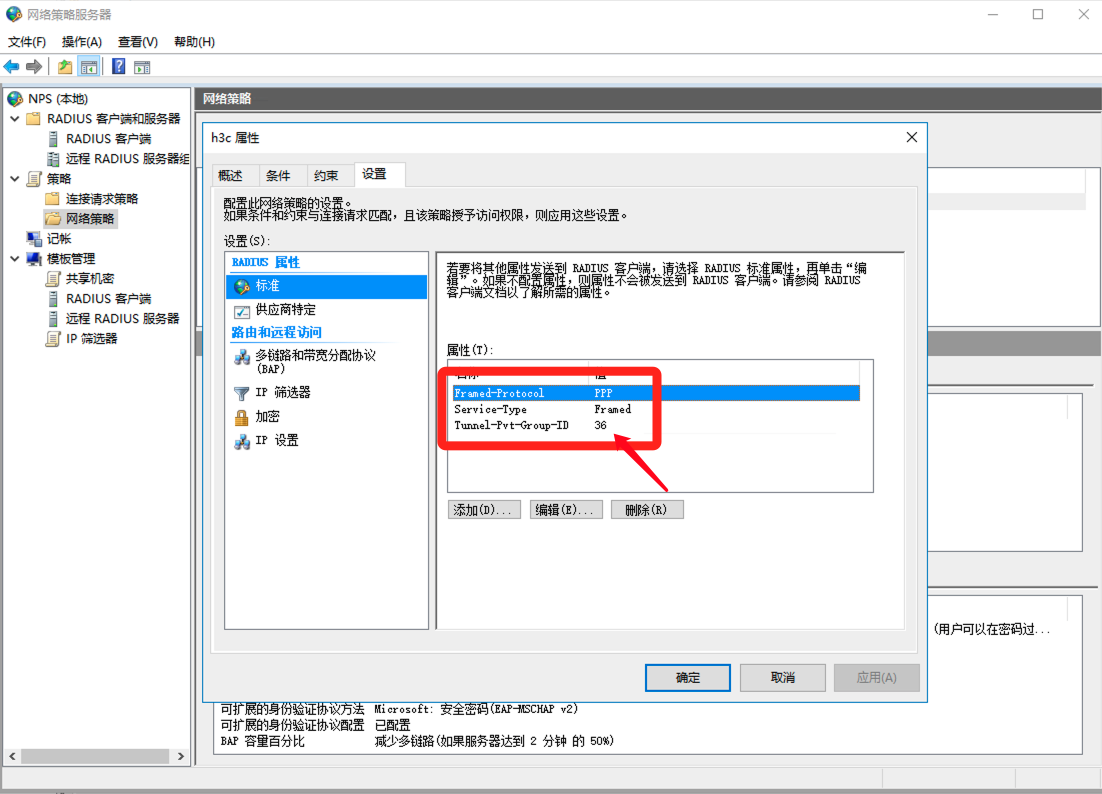

客户端认证正常,通过输入域用户。获取到地址是vlan 25而不是vlan 36. 没有配置任何获取地址 关联vlan25的配置。
参考
这个是跟其中一个的ssid使用相同的vlan,按照正常情况这个如果获取地址不应该是获取到vlan25的地址,要么获取不到地址,要么就是36的
zhiliao_CX23sq 发表时间:2022-09-20 更多>>
这里group id配置成36了其他属性也按照这个配置,好像没有用
交换机上的VLAN需要提前创建好
叫我靓仔 发表时间:2022-09-20
