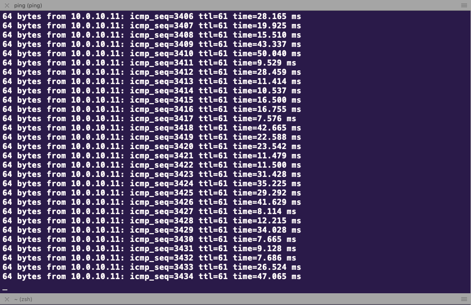

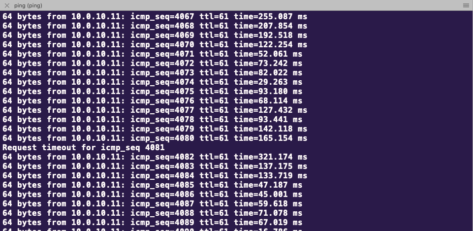

问题现象:

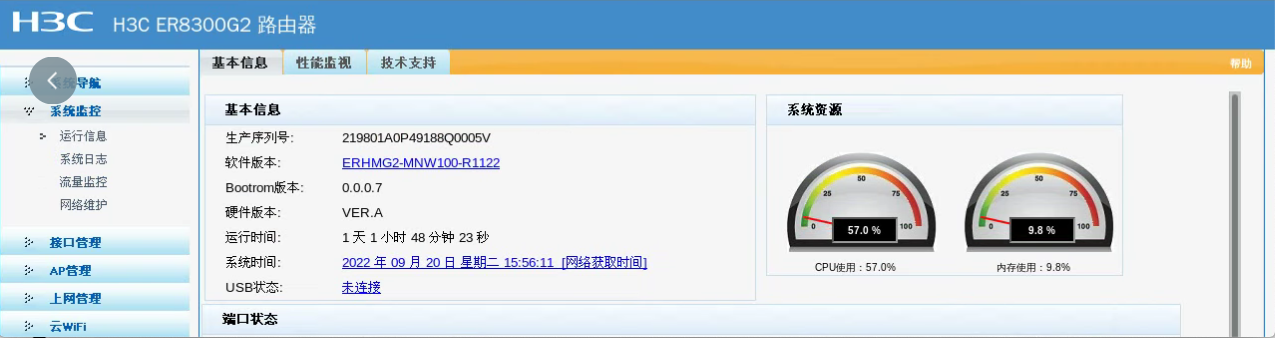

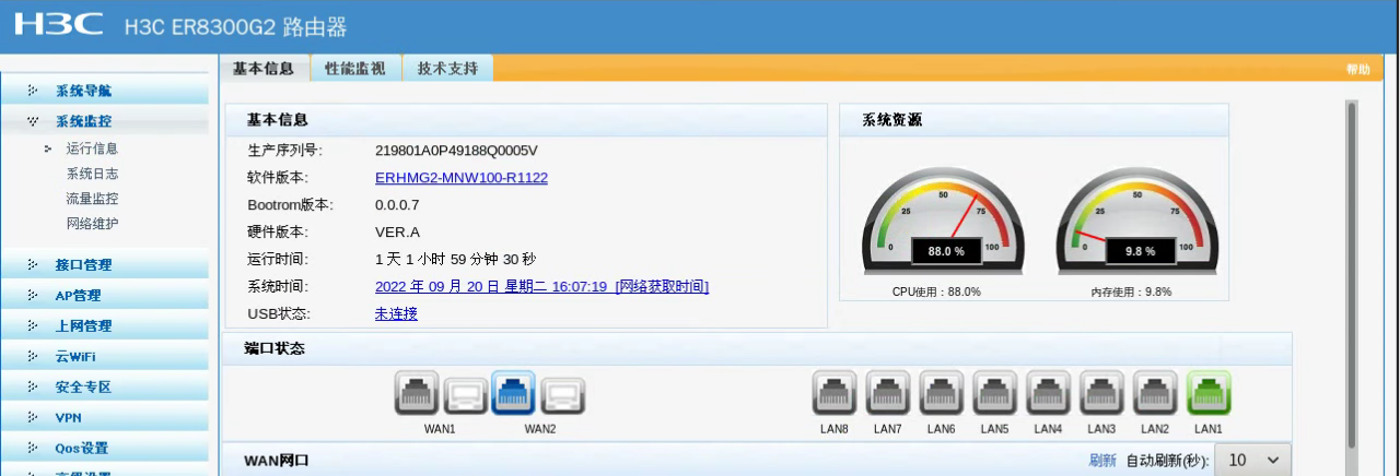

最近突发ER8300G2 CPU85%以上,甚至逼近95%以上
1,从公司到ER8300G2所在的IDC机房内网延迟高达300ms延迟,并且伴随丢包
2,CPU降低到50%以内,延迟在10-20ms,正常
3,故障现象最近没有调整配置,突然发生,并且在下午2:00多开始
经过测试判断
1,带宽不是导致CPU过高的因素;带宽高的时候,CPU正常
2,是否是ipsec条目导致,目前建立的连接有32条,官方设备参数50条
3,没有端口镜像,暂时无法判断
