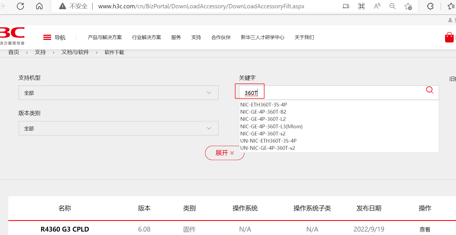

首先在HDM中查看 硬件的型号,
根据型号在 官网中查询
http://www.h3c.com/cn/BizPortal/DownLoadAccessory/DownLoadAccessoryFilt.aspx
比如网卡型号是360,输入360能看到对应的型号,找到驱动
粉丝:14人 关注:3人
https://www.h3c.com/cn/BizPortal/DownLoadAccessory/DownLoadAccessoryFilt.aspx
需要什么搜索即可
粉丝:45人 关注:2人
你看一下阵列卡型号,机架服务器-刀片服务器-工业标准服务器-新华三集团-H3C  在这个界面下拉  找到存储控制器 找到对应的阵列卡  对应的操作系统。记得把文件解压放到U盘
