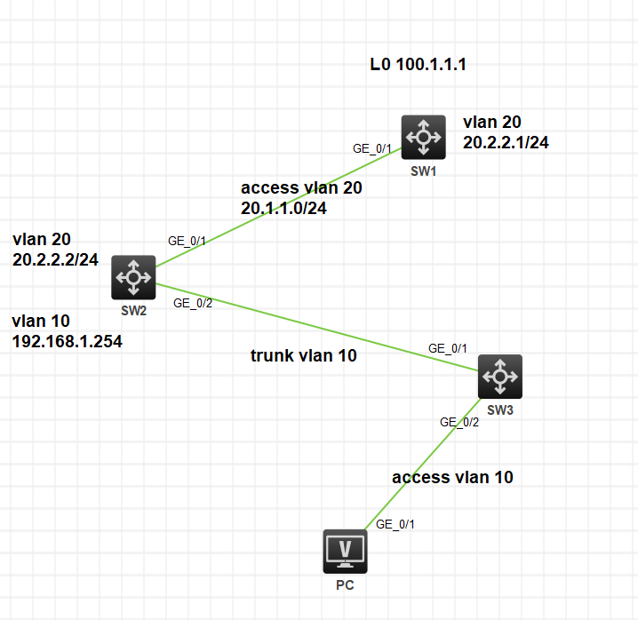

SW2和SW3交换机trunk互联,放通vlan10
SW2和SW1通过access vlan20 互联
pc网关192.168.1.254
SW2上默认路指向 SW1 20.2.2.1
SW1配置回程路由指向20.2.2.2
此时pc可以ping通100.1.1.1
问题: 1.有个疑问SW2交换机0/1口和SW1的0/1口都是access端口,是如何处理vlan标签的?
           2.从SW3上来的数据是带有vlan10标签的,到达SW2交换机的0/1口不应该是直接丢去吗?
二层转发:
1、接口收到数据帧-一旦收到一个数据帧,如果这个数据帧没有被打tag,这个时候交换机就会为这个数据帧打上Access口相对应的pvid,然后进行数据处理。
2、接口转发数据帧-收到一个打了tag的数据帧,此时对比tag跟access接口的pvid是否相同,如果相同,接受并处理,如果不同,丢弃。
3、当交换机收到一个数据帧,从access接口转发时判断数据帧的tag和接口的pvid是否相同,相同转发,不同丢弃。
PC数据到SW2后会进行三层转发,
你可以抓包看一下的。
EVA2012 知了小白
粉丝:0人 关注:3人
目标ip不在自身网段  先找arp找网关  到达网关sw2  就开始走默认路由啦
